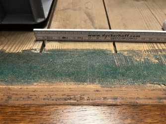

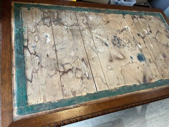

ich habe einen alten Schreibtisch (vor 1900) geerbt und von einem Restaurator aufarbeiten lassen.
Die Schreibfläche war mit einem verschlissenen grünen Filz bezogen, den ich vorher entfernt hatte.
Damit die Restauration preislich nicht ausuferte habe ich entschieden, die Schreibfläche selbst zu beziehen, ich möchte das mit einem Glattleder machen.
Dazu gibt es ja sehr gute Videos von Lothar Jansen-Greef, z.B. Lederzuschnitt und Aufleimung auf Holz und weitere.
Der umlaufende Rand um die Schreibfläche ist nur wenig höher, daher wird es ein sehr dünnes Leder werden müssen (< 1 mm) damit die Fläche bündig wird.
Die Filzreste schleife ich noch ab.
Problem nun: In der Fläche sind über die Jahr(hunderte) durch Holzschwinden Fugen aufgegangen. Wenn das Leder sehr dünn ist wird man die Spalten auf der Oberfläche durchsehen, mit dem Filz der vorher drauf war, war es kein Problem.
Meine Idee ist nun, die Fugen zu spachteln, auch wenn das Holz dann nicht mehr arbeiten kann, oder habt ihr eine bessere Idee?
Vielleicht gibt es ja eine art flexiblen, gummiartigen Spachtel, der Bewegung zulässt, hat jemand eine Empfehlung? Festigkeit brauche ich nicht.
Wenn möglich sollte das Material überklebbar sein, ggf. klebe ich das Leder auch nicht flächig sondern nur umlaufend am Rand, das habe ich noch nicht entschieden.
Hat jemand eine Idee was man da am besten nimmt? Ich wollte jetzt nicht einfach mit Holzspachtel aus dem Baumarkt alles zuspachteln.
Danke vorab für Tipps,
Wilko

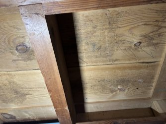

Am besten noch eine Ansicht von der Unterseite der Platte, falls möglich. Bzw sind die Spalten durchgehend, also würde etwas durchfallen? Kommt man an alle Spalten auch von unten dran, oder nur an wenige oder gar nicht?

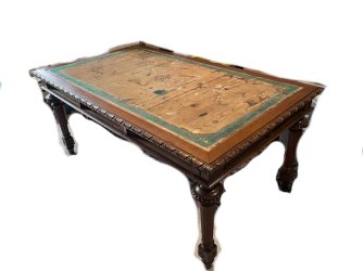

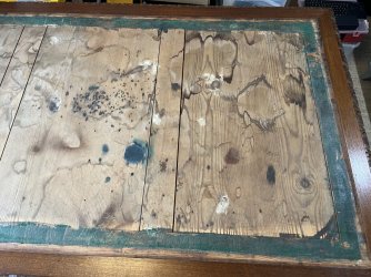

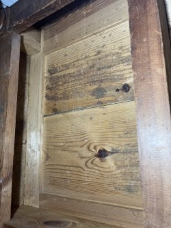

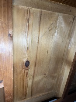

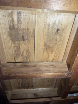

erst mal vielen Dank für Eure Beiträge, ihr habt mich ein gutes Stück weiter gebracht! Hier einige Bilder des Schreibtisches von oben als auch von unten. Die Fugen sind allesamt keine durchgehenden Spalten.
Damit das Holz geringfügig arbeiten kann dachte ich an so etwas wie Silikon oder Acryl, damit bekommt man die Fugen sicher geschlossen, trotzdem kann das Holz arbeiten. Ganz sicher bin ich mir aber nicht.
Abfräsen ist keine Option, der Tisch steht schon in dem Wohnraum, die Sauerei kann ich nicht bringen. Die Idee, ein dickeres Leder zu nehmen und es zu schärfen ist schon sehr gut, kommt in die engere Wahl.
Hat jemand noch eine Idee?

9.566
Da gehört schlicht und einfach eine neue Platte hinein.
Sollte auch absolut kein Problem sein das zu machen.
Und sollte hier auch "ausnahmsweise:emoji_sunglasses:" kein Massivholz sein.

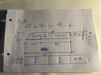

Hallo @teluke, das ist eine gute Idee! Ich hab mal geschaut, der Rahmen des Tisches ist schon ein Teil der Einlage, die Bretter in der Mitte könnte man tatsächlich tauschen, die Fuge verläuft etwa an der roten Linie:
Es ist also leider nicht so, dass man mit einer neuen Platte auf der ganzen Einlagenfläche eine andere Tiefe hinbekommt.

Kann es sein, dass die Bretter der "Füllung" einfach nur lose hineingelegt sind und nie miteinander verleimt waren. Oder bestenfalls am Rand in einen Falz geleimt sind. Kann mir auf die Konstruktion keinen Reim machen.
Hat der Restaurator das mit vor 1900 bestätigt ?
4.430
Für mich sieht es auf den Bildern so aus, als ob da nur eine Lage Bretter aufgenagelt ist. Kannst du das bestätigen? Unter den Resten vom Filz und teilweise auch sonst noch über die Fläche verteilt?
Dann einfach nur entfernen und eine passende Platte mit Leder beziehen und einlegen. Fertig!

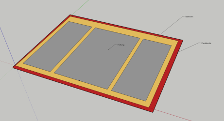

Guten Abend zusammen,
die Konstruktion sieht in etwa wie folgt aus:
Die Zierblende ist an den Rahmen geleimt. Die Fläche innerhalb der Zierblende (da wo das Filz war) besteht aus den Füllbrettern und dem Rahmen, d.h. wenn man hier etwas mehr Tiefe gewinnen will muss man die Füllung tauschen (kein Problem) UND den Rahmen abfräsen (keine Option, zu aufwändig / zu viel Sauerei im Wohnhaus).
Fazit:
Entweder ich ziehe einfach wieder Filz auf, da drücken sich die Fugen nicht durch, oder ich nehme ein dickeres Leder und schärfe dies am Rand auf 1 mm, oder ich verfuge die Platte und ziehe ein dünnes Möbelleder auf. Mehr Optionen sehe ich nicht ohne die ganze Geschichte mit Maschinen zu bearbeiten.
Ich mache mir mal Gedanken und schreibe Euch noch wie es ausgegangen ist. Vielen Dank an die Runde für Eure Ideen!
Wilko
4.430
Noch eine andere Idee. Im Bereich des Rahmens mit einem entsprechend starken Furnier in einer anderen Holzsorte aufdoppeln und nur die ausgewechselten Füllungen mit Leder beziehen.
