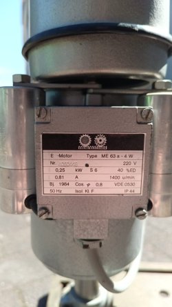

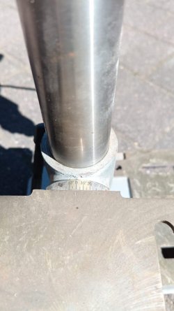

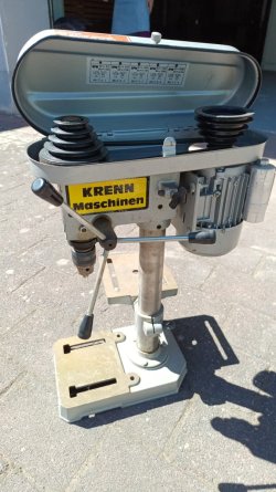

Danke nochmal für die vielen Vorschläge zu meinem Rasenrakel-Gelenk. War viel Brauchbares dabei und sei es nur als Anregung. Genau so stelle ich mir Schwarm-Feedback vor. Ist noch nichts umgesetzt, aber wird beizeiten hier gezeigt.
Neue kurze Frage: Was ist von der abgebildeten Tischbohrmaschine zu halten? Bedingte Eignung im Holzbereich wurde in Einzelthreads ausführlich erörtert. Geht mir jetzt allein um die Qualität (Rundlauf, Lager etc.). Ich kann sie "günstig" bekommen, wobei ich gerne von Euch wüsste, was hier denn "günstig" wäre. Ich kann die Marke auch gar nicht einordnen: Profi oder Baumarkt? Kenne bisher nur die Fotos, werde sie heute Abend aber live sehen.
Sagt mal was....

Ich habe eine Interkrenn TB 13/5 (Bj. 1993), die ist ziemlich exakt wie die Dir angebotene, nur in grün. Eine andere, nur 4 Jahre älter, ebenfalls Interkrenn desselben Typs, hat noch einen Motor mit 0,37 kW. 5 Geschwindigkeiten (560 bis 2600 U/min, IIRC), wie abgebildet, mit Riemen umlegen.
Der Pinolenhub beträgt max 7 cm.
Beide sind robuste Maschinen, zwar wohl eher nicht für dauerhaft professionellen heavy duty-Einsatz gedacht, aber sie tun für mich, was sie sollen. (Ich hab mir die zweite (jüngere) vor kurzem zugelegt, ich war das Hin-und-her-Wechseln von Bohrer / Versenker leid ...).
Für Holz ist der Rundlauf bei beiden (für meine laienhaften Ansprüche) ohne Beanstandungen, zu Lagern kann ich wenig sagen. Ich denke, das wird auch von einer Maschine zur anderen differieren, je nach Gebrauch.
Bezahlt habe ich für die jüngere 90 Euronen, war's mir wert und die Abholung lag auf dem Wege.
P.S.: Auf den Fotos kann man nicht erkennen, ob eine Tiefenbegrenzung mit Skala vorhanden ist, die sitzt bei meinen vorne auf der linken Seite (dem Tiefenhebel gegenüber); ist hilfreich, aber auch schnell gemacht, wenn sie nicht mehr dran ist.
Ich hab eine Einhell aus dieser Zeit, die nahezu identisch aussieht. Läuft ordentlich, besser als dieser ganze Billigkram bis 250 Euro, den man jetzt so kaufen kann. Nachteil: Ich habs noch nicht geschafft, das Futter abzubekommen, ich weiß nicht, ob die einen Standard-Kegel hat, wo auch andere Bohrfutter draufpassen. Rundlauf ist gut, hat auch so gut wie kein Spiel. Originalfutter kann nur Bohrer >= 3mm.

Sehr positiv, dass sie nur einen Riemen für die Drehzahleinstellung hat.
pb57
18. September 2023
495
Rheinland
Stimmt, das geht ziemlich fix.
re Bohrfutter: Bei meinen ist das Originalfutter drauf, max. 13 mm (hat mir bisher immer gelangt), den minimalen Bohrerdurchmesser hab ich nicht parat (Angabe kann ich, wenn gewünscht, nächste Woche nachliefern).
