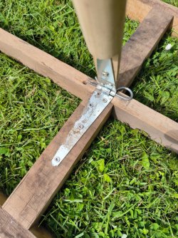

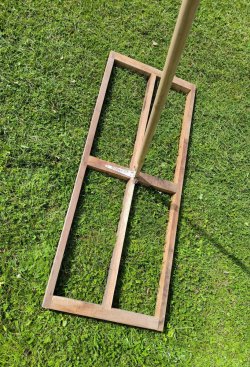

Das Ding da ist ein mit Bordmitteln rasch gezimmerter Rasenrakel, immerhin aus Eiche. Funktioniert prima, allein die Verbindung zum Stiel ist zu schwach für die übertragenen Kräfte.
Kennt zufällig jemand einen Beschlag bzw. ein Gelenk, welches sich hier einsetzen ließe und was etwas stabiler ist als dieses Blechscharnier? Ideal wäre eigentlich ein kardanisches Gelenk, also mit 2 Achsen. Ich weiß nicht so recht, wo ich anfangen soll zu recherchieren und dachte, ich zapf erstmal Euer Schwarmwissen an.
Danke schonmal!
Danke schonmal!
Das Zauberwort heißt Kreuzgelenk. Gebraucht vom Schrotti aus ner Autolenkung ausbauen.
Ich glaube, das wird nicht funktionieren, weil du den Rakel doch eigentlich immer 90 Grad zum Griff führen willst.
Ich würde mir selbst ein Gelenk bauen, so in der Art, wie die gekauften:
https://www.amazon.de/Signstek-Nive...hlgriff-Vertikutierer-Golfplatz/dp/B0D9GCRH85
Also einfach 2 würfelförmige Holzteil mit Querloch aufschrauben in vielleicht 15cm Abstand, dazwischen nochmal eine Latte mit Langloch, wo die Griffstange dran kommt. Durch alles eine Gewindestange schieben. Damit die Griffstange hält, noch 2x 45 Grad Leisten zusätzlich anbringen.

@WinfriedM , hast recht. Hab mir mal einige Rakel im Netz angeschaut - die haben immer nur ein Gelenk mit einer Achse. Hab aber im Betrieb gemerkt, dass kardanisch besser wäre. Man führt den dann ähnlich einem Wischmop und kann besser "lenken": Man braucht ihn nicht anzuheben, sondern kann ihn immer flach aufliegen lassen. Ich dokumentier' mal, wenn ich eine Lösung finde.
