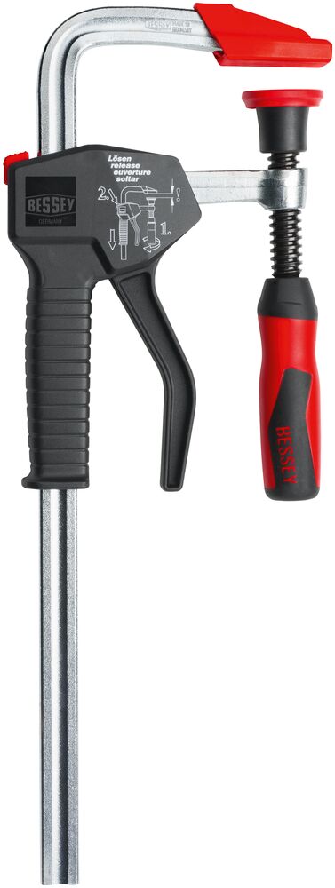

Da ich das absolut nicht einschätzen kann: Reichen Einhandzwingen (angegeben mit 600N) zum Bündigziehen beim Verleimen von Massivholz, oder müssen das kräftigere Zwingen sein?
Semmel
9. Januar 2024
133
Hannover
Kommt natürlich auf die zu zwingenden Dimensionen des Holzes an. Wenn man 600N mit 60Kg Spannkraft übersetzt kann das schon sehr knapp werden. Ich habe 300mm Wolfcraft einhandzwingen. Die sind mit 95kg Spannkraft angegeben und ich hab mir hier und da schon Mal mehr wumms gewünscht. Wenn du richtig Druck ausüben willst geht nix über klassische Schraubzwingen.
syntetic
4. Juli 2021
667
Franken
Ich verleime hauptsächlich 20mm starke Brettchen in kleineren Dimensionen, d.h. 40-50cm Breite. Dass die Einhandzwingen nicht zum Pressen geeignet sind, ist mir klar, aber es geht ja "nur" ums Bündigziehen, um Versatz zu vermeiden. Mein Gefühl sagt, dass das reicht, aber wenn du sagst, das wird eng, dann spar ich mir die Anschaffung solcher Zwingen.
Semmel
9. Januar 2024
133
Hannover
Bei 20mm sehe ich da jetzt kein Problem. Ich mag einhandzwingen sehr. Frage mich selber wieso die so oft verteufelt werden. Frage ist dann eher ob man nochmal schaut und ggf einfach welche mit höherer Spannkraft nimmt wenn das preislich passt. Viel hilft viel.
MarcBerlin
12. April 2022
1.070
Solltest Du auf keinen Fall! Ich wüsste kaum, welches Werkzeug in meiner Werkstatt weniger im Einsatz ist, als meine Einhandzwingen! Es kann zwar sein, dass sie für den beschriebenen Zweck an der Grenze sind. Aber dafür wirst Du 1.000 andere Anwendungen für sie finden. Ich staune immer, wie oft die Einhandzwinge - trotz Ihrer Einschränkung bezüglich Kraft und auch Ausladung - zum Einsatz kommt. Und ihr Handling ist halt um ein Vielfaches komfortabler, als das der Schraubzwinge, sodass man immer zur Einhand greift, wenn beide einsetzbar sind.
Weil oben erwähnt: Ein Ding von Wolfcraft in der Werkstatt zu haben, erfüllt den anspruchsvollen Handwerker, zumal einen Profi zu Recht mit etwas Scham. Aber die Einhandzwingen, die auch wirklich in jedem Baumarkt rumhängen, sind tatsächlich total brauchbar. Da hat Fa. Wolfcraft (die ja kein Stück selbst herstellen) wirklich mal bei richtigen Hersteller eingekauft. Man muss schon sehr tief in die Tasche greifen, um bessere Einhandzwingen zu bekommen. Selbst die von Bessey finde ich nicht entscheidend besser.
KalterBach
1. Oktober 2017
5.370
Markgräflerland
Ich habe meine Einhandzwingen über Kleinanzeigen gekauft. Bessey, preislich top, Optik gebraucht, Funktion einwandfrei.
Ich nutz sie sehr oft. Gerade fürs Halten von irgendwelchen Brettern perfekt. Geht auch beim Kleben von 3D-Druckteilen.
syntetic
4. Juli 2021
667
Franken
Dass Einhandzwingen generell praktisch sind, bestreitet ja keiner. Es geht aber jetzt primär um diesen Zweck und wenn da die Kraft nicht reicht, macht es ja wenig Sinn.
WinfriedM
25. März 2008
25.512
Dortmund
Hängt auch vom Leim ab. Weißleim zieht recht schnell an, so dass man schon viel Kraft braucht, um einen Versatz wieder wegzuziehen. Bei PU oder MS-Polymer ist das anders, da kann man auch nach 2min noch problemlos verschieben. Bei Epoxy ähnlich.
syntetic
4. Juli 2021
667
Franken
Danke euch! Schade, die Bequemlichkeit hätte mir gefallen. Aber dann nehm ich lieber Hebelzwingen.
MarcBerlin
12. April 2022
1.070
@syntetic: es ging mir auch nur um Deinen Satz "dann spar ich mir die Anschaffung solcher Zwingen". Es war sozusagen ein Nebeneinwand, der nur indirekt mit Deinem Problem verknüpft war. Und ja, für Deine Anwendung sind Schraubzwingen schon besser.
