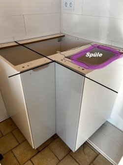

Gehen tut das sicherlich irgendwie aber eben nicht ohne den halben Schrank zersägen zu müssen und im Nachgang ne neue Mittelstrebe verschrauben zu müssen.
Ich muss dazu sagen, dass ich die Spüle nicht in einen Spülenunterschrank einbaue. Ich musste ein bisschen improvisieren, um möglichst viel Platz/Stauraum zu haben, weil die Küche sehr klein ist...
Anbei ein Foto aus Google mit Bearbeitung meinerseits. Ich hab zwar darauf geachtet, dass die Spüle also das Becken da rein passt, aber nicht an die Stege für die Klemmen gedacht und daran, dass diese auch noch irgendwo an de Arbeitsplatte befestigt werden müssen. Dafür muss dann der schwarze Bereich entfernt werden damit die Spüle verschoben werden kann da sonst rechtseitig keine Befestigung für die Klemmen vorhanden ist und im Anschluss noch mal ne Stabilisierung weiter hinten.

Und zwar indem du die Spüle an die Platte montierst, bevor du die Platte einsetzt. Damit die Platte plan aufliegt, nimmst du etwas Material an der Platte dort wo die Klammern sitzen ab.

Das ist doch ne geile Idee, muss ich zugeben. Ich hab nur Angst, dass dann doch irgendwas nicht klappt und ich dann das Loch für die Spüle an der falschen Stelle habe. Aber in der Theorie gefällt mir die Idee.

Ja das fand ich super. Hab ich direkt mal geschaut. Leider haut das nicht hin, da die Platte nur 28mm stark ist und die Klemmen mindestens genauso dick/groß sind in der Tiefe.
Heißt dann wohl oder übel, schrank "modifizieren"
