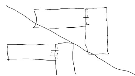

Anbei eine höchst professionelle Skizze meinerseits.
Also 5 Flachdübel wüsste ich jetzt nicht, wie ich die auf 63cm unterbringe. Geht auch einer meiner Beiden Einfälle?
Verständlich genug sollte die Zeichnung hoffentlich sein^^ Das ganze mit Flachdübel 20er
Dann setze 4 Flachdübel, aber 3 Verbinder würde ich auf jeden Fall nehmen. Die Flachdübel sollen ja die Platte in Position halten, je mehr um so besser. Ideal wäre gewesen eine Nut zu fräsen und eine Feder einseitig einzuleimen. Das hält die Platten ganz sicher in Position.
Miss genau aus und setz die Lamellos ins obere Drittel, dann kommen die den Plattenverbinder auch nicht ins Gehege.
