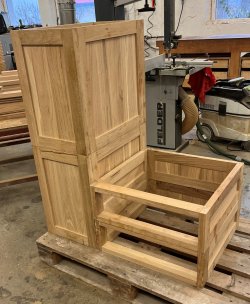

Sodele, habe mich, wie versprochen, beeilt.
Das sind die zwei kleinen Unterschränke die unter die Backöfen kommen.
Das sind die zwei Hängeschränke über den Herden.
Und das ist der erste Unterschrank.

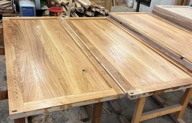

Zwischendurch habe ich noch die Seitenteil der Hochschränke fertig gemacht (Lochreihen, Dominobohrungen) dann geschliffen und zwei davon gleich geölt.
Das wars für heute.

Hast du die Bohrungen für die Regalträger mit einer Reihenbohrmaschine gebohrt, oder hast du dafür eine Schablone angefertigt?
9.708
@teluke
Bohre ich mit meiner OF1010 (das ist der ihr einziger Job) und mit einer 2m langen Schablone (natürlich aus der eigenen Werkstatt.
Das Besondere an der Schablone ist dass sie auf der einen Seite 37mm hat auf der anderen aber 42mm.
Das erlaubt vorne mit den Standard-37mm zu bohren und hinten mit 45. Das hat den Vorteil dass hinten die Bohrung annehmbar weit von der Rückwand entfernt ist.

9.708
Die wenige Arbeit von heute.
Außerdem noch drei weitere Seiten von den Hochschränken geölt.
Jetzt bräuchte ich mehr Platz. Ein zweiter Montagetisch würde die Geschwindigkeit fast verdoppeln.
Habe ich aber nicht und auch keinen Platz dafür (sonst hätte ich den schon).

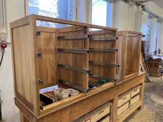

Dann können die Schubladen Auszüge nur vorne und hinten verschraubt werden?
Bin gespannt wie das aussieht...alle mir bekannten werden an 3 Punkten verschraubt, aber da ist ja Luft zur Füllung dann.
Liebe Grüße
9.708
Ja, nur vorn und hinten.
Das reicht bei Kugel-Vollauszügen durchaus. Die sind in Längsrichtung sehr stabil.
Ich schraube ja hier in Hartholz und das mit 20mm langen Schrauben.
Da leiert keine Schraube aus und abbrechen der Schraube kann ich mir da auch nicht vorstellen.
Bei Spanplatte würde ich das anders sehen.

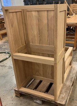

Was macht (der) Mann wenn die Frau, nach dem Mittagessen mit den Gästen einen Spaziergang macht?
Richtig, Mann geht in die Werkstatt und verleimt noch den eintürigen Hochschrank.
Morgen geht es als erstes an die Verleimung des doppeltürigen Hochschranks.
Dazu hole ich mir einen unserer Schlosser damit da (zeitlich) nichts schiefgehen kann.
Innen sind nun alle Hochschrankteile geölt.

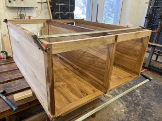

Wie angekündigt, der doppeltürige Hochschrank ist auch verleimt.
Die Unterschränke auf denen die Hochschränke aufgesetzt werden sind verleimt und haben einen Sockel bekommen.
Außerdem habe ich in dem Doppelunterschrank nun auch die Kugelschienen eingebaut.
Vielleicht komme ich heute Nachmittag dazu das auch noch bei dem normalen Unterschrank zu machen.
