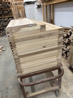

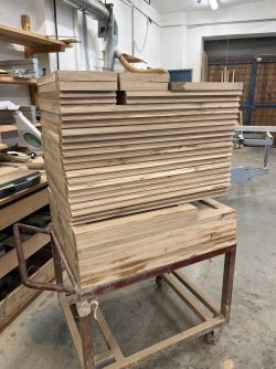

Die Teile für den kleinen Schubladenschrank und die Backofenunterschränke sind nun ebenfalls fertig.
Zu mehr bin ich heute nicht gekommen.
Als nächstes kommen die Türen für die Hängeschränke und die Unterschränke.
Dann sind die Hochschränke dran.

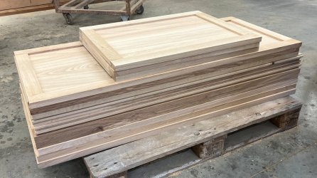

8.753
Eigentlich muss ich nur noch die Oberschranktüren machen und auch noch komplett die Teile für die zwei Hochschränke.
Dann geht es aber erstmal los mit dem bearbeiten der Teile.
Schleifen der Innenseiten, Bohren der Löcher für die Fachböden, Bohren der Dominos für die Traversen, ölen der Innenseiten.
Natürlich werde ich das so machen dass ich schnellstmöglich mit dem Zusammenbau anfange damit ich was zu tun habe wenn der Leim abbindet.
Ich bin aber auch froh wenn ich soweit bin.
Bis jetzt mache ich ja nur Teile für Schränke, keine Schränke.
8.753

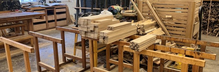

So, weiter gehts.
Alle Teile für die Hochschränke, auch die Türen, dazu sind verleimt.
Außerdem auch die drei Unterschranktüren.
Die Böcke kann ich langsam wieder zusammenstellen.
Darauf liegen nur noch die Rahmen für die Oberschrank-Glastüren und die Traversen.
Ansonsten ist alles andere verarbeitet.
Morgen geht es, wenn nichts dazwischenkommt, mit den Glastüren weiter.
Danach kommen die Vorarbeiten für den Zusammenbau.
