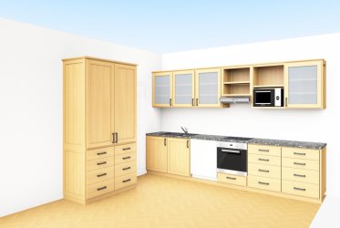

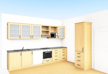

Das ist die Küche Daniel. Zwei Bilder weil man nicht beide Hochschränke zusammen sehen kann.
Der Kühlschrank ist standalone und findet seinen Platz links des schmalen Hochschrankes.
Die räumliche Anordnung ergibt sich aus dem Grundriss der Küche.
Auf der rechten Seite hätte ich zwar über Eck bauen können. Dadurch wäre aber die Arbeitsplatte kleiner geworden und der Raum in der Ecke wäre auch weitgehend nutzlos.
464 Teile aus Holz, 852l netto Holzvolumen, gut 2m³ Bohlen.
Nun die Küche Major.
Diese Küche ist wesentlich kleiner als die Küche Daniel.
Auch hier ist der Kühlschrank standalone. (Ich kann eingebaute Kühlschränke nicht leiden).
249 Holzteile, 354l netto Holzvolumen ca. 0,8m³ Bohlen.
Die Küchen bestehen teilweise aus den gleichen Schränken, daher bietet sich der gemeinsame Bau an.
Dadurch sind weniger Maschineneinstellungen nötig.
Absolut alles massive Eiche, auch Rückwände und Schubladenböden.
Die Stahlgriffe auch aus eigener Werkstatt.
Die Arbeitsplatten werden aus Naturstein gemacht. Das ist einfach praktischer als Holzplatten.
Die Einbaugeräte sind bisher einfach entsprechende Symbolbilder.

Ich finde das Design geschmackvoll und ausgewogen.
In der Küche Daniel würde ich den Aufschlag der rechten Tür unter der Spüle ändern.
Stauraum kann man nie genug haben und auch über der Dunstabzugshaube funktioniert das.
@teluke Schau Dir das auf der CAD mal in Ruhe an und überlege Dir das nochmals.
Wir haben es nicht, dafür steht unsere Dunstabzugshaube voll mit allem möglichen.
Die rechte Tür (da ist der Mülleimer dahinter) ist links angeschlagen aus praktischen Gründen.
Da steht oft die Tür in den Nebenraum offen. Dann ließe sich die Tür mit Rechtsanschlag schlecht öffnen.

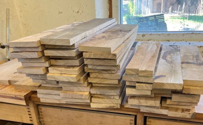

Das Projekt ist gestartet.
Als erstes eine Ladung 25er Bretter an die Pendelsäge gestellt.
Dann ca. die Hälfte abgelängt, auf der FKS besäumt und aufgetrennt.
Das ist aber bei weitem noch nicht alles was benötigt wird.
dazu auch schon ca. 1/3 der Schubladenseiten gemacht.
Morgen geht es weiter (wenn nichts dazwischenkommt).

Und im Nebenjob baust du dann Grundöfen oder wie war das.....:emoji_thinking:
Wie immer krasses Tempo! Freu mich aufs Ergebnis.
Ich vermute du hobelst wieder auf 20er Bretter für die Schubladen aus?
Bekommst du das, aus so nem krummen Hund, wie ganz oben auf dem 2. Stapel von links in deinem letzten Bild raus?
Vor langer Zeit wurde dir mal versucht ein Stapel Zinkenfräser auf zu schwätzen....ist daraus was geworden?
Danke fürs Zeigen
Danke fürs Zeigen
Chris
Haha, ich habe doch schonmal vorgerechnet wie viele Stunden ein Tag hat. :emoji_sunglasses:
Geplant habe ich 18mm für die Schubladen.
Wenn ein Brett das nicht hergibt kommt es zur Strafe in den Schubladenboden.
Also alles kein Problem.
Das mit dem Zinkenfräsersatz war etwas anders.
Ich wollte die kaufen aber dann hat mich ein Forenmitglied angefragt ob ich ihm den Vortritt lassen würde.
Habe ich gemacht.
Der ist 1. nett und 2. Profi mit Werkstatt. Er braucht das sicher nötiger als ich.
