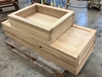

Nun sind auch die Rahmen für die verglasten Türen verleimt.
Eine liegt noch auf der Werkbank.
Da sind mir, beim Einsatzfräsen für die Glasnut, an zwei Rahmenteilen Ecken abgesplittert und in der Absaugung verschwunden. :emoji_rage:
Daher ist an dem Rahmen "flicken" angesagt. Habe das auch gleich gemacht.
Wenn ich heute Nachmittag nochmal eine halbe Stunde finde dann schleife ich da noch die Flickstellen.
Damit sind alle Einzelteile fertig.

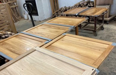

9.561
Ich habe das gemacht, hatte aber keine Zeit (nennt man das nicht so wenn man was vergessen hat?) um das zu fotografieren.
Aber damit sich der Weg in die Werkstatt gelohnt hat, sind immerhin ca. 100m, habe ich gleich noch 11 Rückwände geschliffen und geölt.

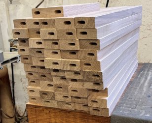

Die Seitenteile für die Unterschränke habe ich innen geschliffen und die Dominos gebohrt für die Traversen.
Sechs der Seitenwände sind schon geölt.
In der Trockenzeit habe ich die Traversen (52 Stück) ebenfalls für die Dominos gebohrt, Kanten gerundet und geschliffen.

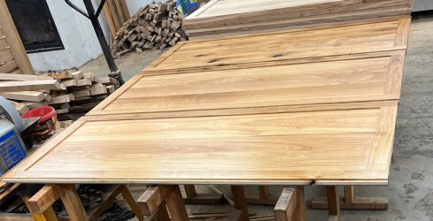

Das sind fünf der geölten Rückwände von gestern.

9.561
Das Klebeband ist dafür da dass dort eben kein Öl hinkommt.
Das ganze soll ja noch zu Korpen verleimt werden.
Wenn das soweit trocken ist ziehe ich das Klebeband wieder ab.
9.561
Ein Auftrag reicht völlig aus. Das ist Eiche und die schluckt kein Öl.
Ich halte das Holz eine halbe Stunde nass, wenn also irgendwo Flecken entstehen auf den kein Öl mehr steht dann öle ich dort nach.
Eine halbe Stunde später reibe ich das trocken.
Am nächsten Tag kontrolliere ich nochmal ob irgendwo Öl ausgetreten ist und reibe das ab.
Dann ist fertig.
Nur die tieferen Schränke öle ich innen vor dem Verleimen.
Einfach aus praktischen Gründen.
Oberschränke z.B. öle ich erst nach dem Verleimen.
Da kommt man auch danach überall gut dran.

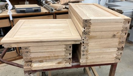

9.561
Es geht weiter.
Alle Seiten- und Mittelwände der Unterschränke sind geölt.
Bei allen Hängeschrankteilen habe ich Dominos und Lochreihen gebohrt.
Morgen fange ich an die Hochschrankteile für den Zusammenbau vorzubereiten.
Das heißt wieder Dominos und Lochreihen bohren, schleifen und ölen.
Danach geht der Zusammenbau der Korpen los.
