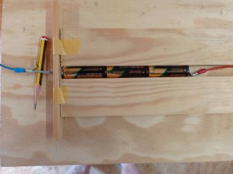

Nicht weiter Aufschrauben . Ich habe dir mal ganz im Stile der "Sendung mit der Maus" einen Versuchsaufbau gemacht . Das schaffst auch du .
Dort siehst du 3 Batterien . Das wären dann ~ 4,5 Volt . Anfangen würde ich mit zweien . Mit jeder weiteren Batterie wird es 1,5 V mehr . Da zu der Zeit als diese Elektronik entstanden ist , die Batterievielfalt überschaubar war , tippe ich auf 6 Volt . Das ist so völlig ungefährlich . Erst wenn da mehr als 80 Batterien Pol an Pol liegen , sollte man den Füllstand dieser tunlichst nicht mehr mit der feuchten Zungenspitze überprüfen .
Du musst dann auf Start drücken und vielleicht hast du Glück und das Display fängt irgendwann wieder an zu leuchten . Eventuell musst du den Startknopf auch eine gewisse Zeit gedrückt halten . Genauso geht dann das Ding wieder aus . Den silbernen Deckel natürlich vorher wieder draufschrauben . Wenn das Display nichts mehr anzeigt oder nur wirre Zeichen zu sehen sind , Abschrauben und entsorgen . Eine Reparatur wird sich nicht mehr lohnen . Alternativ kannst du dir dann sowas anbauen . Eventuell noch ein Zweites für die Fräshöhe . Link ist nur beispielhaft . Keine Zeit einen Preisvergleich durchzuführen . Eine sehr gute Marke für solche Sachen ist SAHE . Eine absolute Anzeige braucht man an einer Tischfräse nicht .

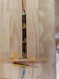

Die Sendung mit der Maus...:emoji_v:
Das verstehe jetzt auch ich!
Solch einen Versuch könnte ich mal starten.
Da kauf ich mir doch heut Abend mal ne Schachtel Batterien... :emoji_stuck_out_tongue_winking_eye:
