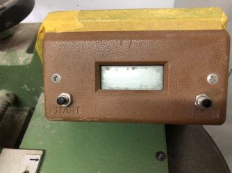

Ich hatte gestern schon mit einem befreundeten Elektriker gesprochen.
Er weiß noch nicht genau wie, aber er wird es schon mal probieren.
Er sagt auch, das kann schon sein mit Akku/Batteriebetrieb, aber welche Spannung ist eben fraglich.
Vielleicht kann man sich hier mal vorsichtig von unten ran tasten.
Er will mal den kleinen Verteilerkasten öffnen. Ein Schaltplan wäre sicher top hat er gesagt. Wir werden einfach irgendwann mal probieren.
Ich klopfe sicher hier nichts bei laufendem Fräser zurecht!

Das ist sicher kein "Verteilerkasten" wie ihn ein Elektriker kennt . Dort ist wahrscheinlich ein Drehgeber bzw. Inkrementalgeber drin . Das ist Digitaltechnik und ist für die Umrechnung der Drehbewegung der Achse in eine Wegstrecke zuständig . Bilder der Platinenrückseite und der Beschriftung unterhalb der Taster wären zumindest für meine Wenigkeit noch von Interesse . Gerade am Anfang einer Tischfräsenkarriere sollte man behutsam erst wenige Zehntel wegfräsen , bevor man sich an einen ganzen Zentimeter wagt ...... :emoji_innocent: .
Ich mach nachher das Ganze nochmal auf, schick auch ein paar Bilder der Platine und dem Display.
Ich weiß das links Start steht und rechts reset. Ist dann zum einstellen wie du vorhin geschrieben hast wahrscheinlich.
An den Fräser ranschieben, nullen (reseten) Tiefe einstellen und los fräsen...

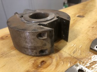

mach mal ein Bild des ausgebauten Messers - hat das 2 oder 3 Löcher?). Haben die Messer 3 Löcher, kannst du die beliebig nachkaufen und bist schonmal für das meiste gerüstet.
Hallo Stefan,
Hab jetzt mal ein Messer und nen Abweiser ausgebaut. 2 Löcher würden reichen. Messer hat 3, Abweiser nur 2.
:emoji_scream: :emoji_hushed:
Kann ich da normale Messer nachkaufen ?
Andi

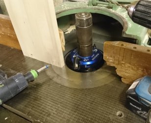

Wenn es wahr wird hab ich bis Freitag eine Einlegeplatte mit einem Innendurchmesser von 140mm .
Manche Sachen ergeben sich dann doch ganz kurzfristig… :emoji_stuck_out_tongue_winking_eye:

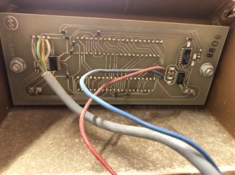

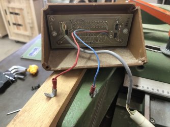

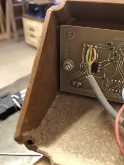

Ich hab jetzt den ganzen Kasten nochmal geöffnet, auch den kleinen im Inneren.
Hier mal die Bilder. Vielleicht kannst damit was anfangen und mir ggf. auch weiterhelfen…
IMG_9008.jpeg IMG_9009.jpeg IMG_9010.jpeg IMG_9012.jpeg IMG_9013.jpeg IMG_9014.jpeg IMG_9015.jpeg IMG_9016.jpeg
Gruß, Andi

Großaufnahme der Rückseite der Platine . Wenn die Polarität klar ist , würde ich mit einer kleinen Spannung anfangen und dann behutsam steigern . Dies kann man auch mit mehreren in Reihe geschalteten 1,5V-Batterien probieren .
Tja, dann will ich mal. Ich weiß zwar nicht was auf der anderen Seite drauf ist, aber der kleine Käfer im Bild gibt schon deutliche Hinweise. Es handelt sich um einen für die damalige Zeit üblichen hundsgemeinen CMOS-Baustein, der mit mindestens 3 V und maximal 15 Volt betrieben werden kann. Die anderen Bausteile gegen auch Aufschluss über das System, das ganz klar nicht ohne Batterie/Akku auskommt. Es ist ein inkrementelles System, das vor- und rückwärts betrieben wird. Eine Einrichtung zum Nullsetzen sollte vorhanden sein - und die MUSS bei dem System gespeichert werden, weil sonst mit jedem Einschalten der Vorgang wiederholt werden müsste, denn beim Abschalten der Betriebsspannung vergisst der Zähler seinen Inhalt. CMOS war üblich, weil nur wenig Energie zum Speichern aufgebracht werden musste.
Ggf kann man die Messung auf ein moderneres System umrüsten. Es wäre interessant was sich auf der anderen Seite der Platine verbirgt. Das Feststellen der Polarität ist übrigens ein Leichtes, der kleine Käfer im Bild hat links unten rechts oben VSS (Pin 8) entspricht dem Minus- oder GND-Potential, das Plus-Potential (VDD) wird oben rechts links unten am Pin 16 zugeführt. Gezählt wird entgegen dem Uhrzeigersinn, beginnend links oben rechts unten, der Pin 1 sollte durch eine kleine runde Vertiefung gekennzeichnet sein, kann man leider auf dem Bild nicht deutlich erkennen.
PS.
Die Box mit der Schlitzscheibe solltest Du schleunigst wieder verschließen. Rechts Links von der Schlitzscheibe befindet sich eine speziele Gabellichtschranke, die sehr emfindlich ist. Mit den Daten der Lichtsschranke und weiteren Einzelheiten der Platine könnte man ggf, die notwendigen Betriebsspannungen ermitteln. Mach also vorher noch mal ein deutliches Foto von den Aufschriften.
