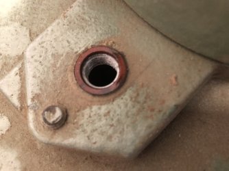

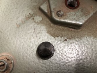

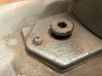

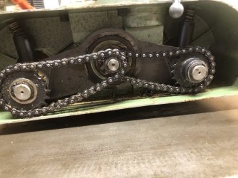

Die besagte Schraube an der Oberseite des Vorschubs hatte ich dann auch schon mal geöffnet.
Die war ganz schön fest…
Tatsache ist da Öl drin.
Hab dann mal nen provisorischen Ölmessstab genommen. Wenn ich das richtig sehe steht das Öl ca. 0,5cm unter der Schraubenunterkante. Zudem ist das Öl in meinen Augen noch richtig sauber, gelblich wie wenn man neues Öl reingekippt hätte…
Was meint ihr?
Reicht das?
Andi
Mitglied 120553
Anhang anzeigen 147676 Anhang anzeigen 147677 Anhang anzeigen 147678 Anhang anzeigen 147679
Was meint ihr?
Reicht das?
Andi
Lass es drin . Ist doch kein Verbrennungsmotor :emoji_thinking: . Die Kettenritzel sehen schlimmer aus :emoji_cold_sweat: .

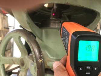

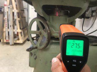

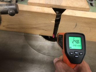

Hab die Fräse jetzt gut 40 Minuten bei 6000 U/min laufen lassen. Jetzt hab ich mal an allen beweglichen Stellen Temperatur gemessen. Glaub da ist alles soweit normal. Ich hab jetzt auch nicht wirklich irgendwelche unnormalen Geräusche wahrgenommen. Laut Messgerät waren wir bei 83 db. Ist das halbwegs normal?
IMG_8861.jpeg IMG_8862.jpeg IMG_8868.jpeg IMG_8870.jpeg IMG_8871.jpeg IMG_8875.jpeg IMG_8876.png
Unter dem Gehäuse hab ich jetzt auch nichts außergewöhnliches gesehen. Ein leichtes Pfeiffen, das kann aber durchaus vom Riemen oder so kommen…

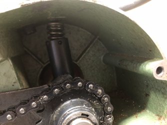

Hab jetzt den Deckel auf die Spannfeder drauf gemacht. Was ein Gefummel wenn man so große Hände für so nen kleinen Kasten hat…
Aber nach geschätzt ner halben Stunde war er dann endlich an Ort und Stelle…
