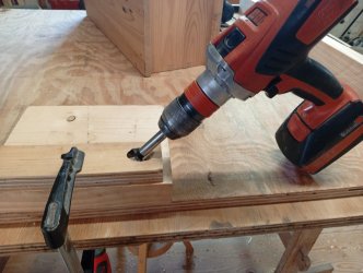

Naja, du hast ja die Schablone, die dein Werkstück schräg hält, bohren tust du an sich senkrecht. Mit entsprechendem Vorschub kein Problem (habe das sogar schon von Hand mit dem Akkuschrauber (mit Kickback-Schutz) gemacht).

Vorteil des Unwissenden; ich wusste nicht, dass man es nicht kann/nicht machen sollte und habe es einfach gemacht. :emoji_stuck_out_tongue_winking_eye:
Mir war schon etwas mulmig dabei, aber mit dem Bormax 2.0 (ohne Führungsbohrer) ging es gut.

Jain, laufender Forstner. Gab beim MPX minimalen Ausriß in der ersten Schicht.

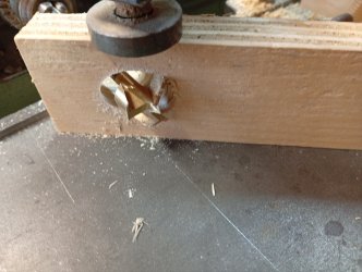

hab das mal mit Akkuschrauber + 30 mm Forstnerbohrer getestet.
Gerade anbohren und dabei in 2 Richungen kippen klappt in Buche erstaunlich gut.
Besser wenn man das Werkstück fest spannen würde......
Frei auf der Bohrerkante ansetzen geht nicht.

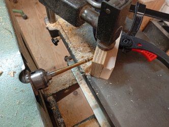

in irgendeinem anderen Zusammenhang habe ich die Schrägbohrungen so gemacht.
Schablone auf der Langlochbohrmaschine, geht aber genau so gut mit dem Bohrständer, zumal der Schrägungswinkel für die Beine wesentlich geringer ist.
Hinter die Multiplexschablone ein Brettchen geklemmt um Ausrisse zu vermeiden.
Schablone auf das Werkstück klemmen und mit Forsterbohrer von Hand bohren.
Dabei die Schablone für den Hocker unter 45° ausrichten, damit das Bein in beide Richtungen schräg steht.

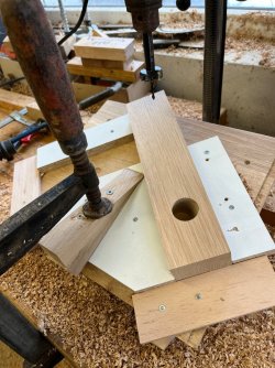

Ein Problem beim Bohren der Gratleisten ist halt die dass die Beine einmal rechts, einmal links und jeweils noch nach außen geneigt sein müssen.
Das würde wohl auf der Langloch noch umständlicher als mit dem Bohrständer.
Ich werde aber morgen, wenn ich dazukomme, meine Schablone an die Langloch bringen und schauen wie sich das machen ließe.
Wenn es möglich ist die Schablone um 990° zu kippen könnte das sogar klappen.

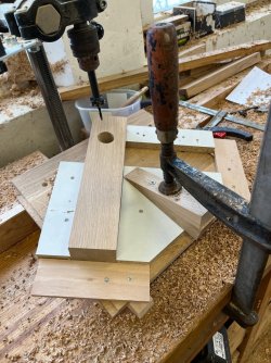

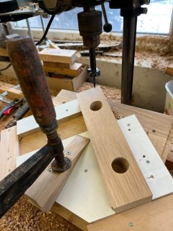

Die Schablone habe ich ja gemacht, und die ist auch völlig ok.
Darin liegt die Gratleiste bei der ersten Bohren 45° links und bei der 2. dann 45° rechts.
Die Schablone selbst ist um 16° geneigt.
Ich mache später mal ein Foto davon.
Die Schablone bleibt dabei fix eingespannt.
