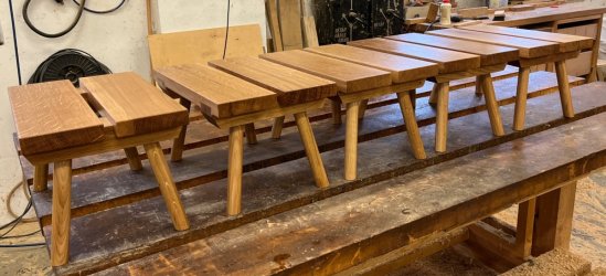

Ein kleiner Fehler ist da noch drin.
Ich habe vergessen die Kanten auf der Unterseite zu runden.
Wenn man das Teil nun mit einer Hand trägt ist die scharfe Kante unangenehm.
Kann man aber leicht nachfräsen.

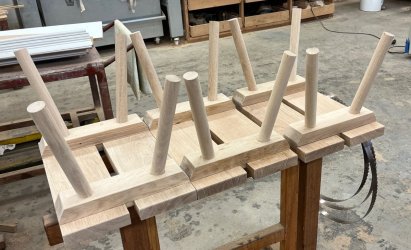

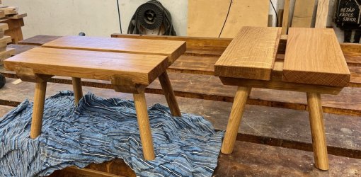

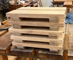

9.623
Die nächsten zwei sind fertig.
Weitere drei sind fertig verleimt.
Da muss ich morgen noch die Füße geradeschneiden und ölen, dann sind die drei auch fertig.
Dann liegen hier nochmal fünf Schemel.
Die sind für das einleimen der Füße vorbereitet.
Was fehlt sind die Füße, sollten aber diese Woche ankommen.
Wer den einen Fehler findet darf in behalten.
9.623
Nein, habe ich falsch herum eingeleimt und erst gemerkt als ich die Füße einleimen wollte.
Dann habe ich den überstehenden Teil auf der BS abgesägt und gedreht wieder aufgeleimt.
Dieser Schemel wird wohl in der Werkstatt bleiben müssen-.

Ich möchte da gerne noch ein weiteres Argument nachschieben.
Wenn man sowas macht ist es nötig Schablonen zu machen für das fräsen der Gratnuten in den Brettern.
Weiter ist es nötig eine Schablone für das Bohren der Beine zu machen. Gerade diese Schablone ist nicht trivial.
Es ist nötig in die Fräse eine andere Spindel einzusetzen um die Gratfedern zu fräsen. Diese müssen genau passen.
Daher sind die ein paar Versuche nötig.
Sind die Schablonen gemacht, und alle Einstellarbeiten auch, geht die Herstellung recht flott.
Mache ich nun den ganzen Aufwand um einen Schemel herzustellen ist das völlig unverhältnismäßig.
Da hätte der Schemel, kommerziell kalkuliert, irgendwo 1000€ gekostet.
Daher ist es sinnvoll gleich eine ganze Reihe zu machen.
Das ist der wirkliche Grund für die Stückzahl.
Wirklich bestellt war nur ein Stück. Das habe ich aber gleich abgelehnt weil ganz grob unwirtschaftlich.
Konstruiert habe das aber dann trotzdem.
Mit der vorliegenden Zeichnung ist dann der Bedarf in die Höhe geschossen.
Daher habe ich das gemacht.
Ich mache das ja nicht um Geld zu verdienen, es ist mein Hobby.
Aber einen Riesenaufwand zu treiben um dann einen Schemel zu machen fällt mir nicht ein.
Die Schablonen liegen jetzt im Lager, vielleicht gibt es ja irgendwann noch weiteren Bedarf.
