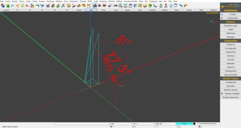

Metaller würden das mit Solidworks, Inventor, oder Fusion im Skizzenmodus 3D zeichnen. Pytha hat sowas leider nicht. Wäre echt toll diese Möglichkeit!

Interessant..... mit was (System) wurde das gezeichnet?? Mit Pyhta geht sowas nicht,,,oder? schaut mehr nach Autocad oder ähnlich aus.
Immer noch Solidworks (wie in den PNs erklärt/gezeigt/besprochen). :emoji_wink:
