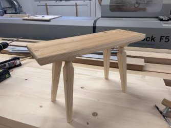

Meine Idee war es die Gratleisten, jeweils an den Enden, mit den Auflagen zu verleimen so dass die Außenkanten immer perfekt durchgehen.
Nach innen können sich die Auflagen dann verbreitern oder schrumpfen.

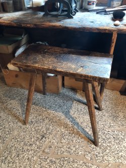

Die geteilte Sitzfläche bietet natürlich an die Gratleiste von beiden Seiten einzuschieben, ggf. zweiseitig konisch, aber ich gehe davon aus das ist nicht trivial passend zu bekommen. Ansonsten sehe ich durchgehende Gratleisten aber nicht als "falsch" an. Hier ein Hocker in einem Bürstenmuseum:

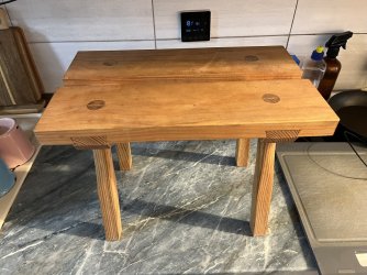

So einen Hocker hab ich damals auch mal gebaut. Der diente damals als Kackhocker, die Beine waren also deutlich länger und die Schränkung der Beine war so, das die, die Grundfläche der Sitzfläche nicht überschritten.
Ich hatte mir die Ständerbohrmaschine geneigt und dann nur eine Markierung gemacht, womit ich dann alle vier Beine gleichmäßig schräg gebohrt habe.
Leim ist da nur an den Keilen dran, mit denen ich die Beine oben verkeilt habe. Wie man sieht habe ich durch die Gratleisten und durch die Sitzfläche gebohrt.

Nee, das ist die Perspektive, die Beine standen auf dem Boden genau an den Außenecken der Sitzfläche. Die sind beidseitig geneigt.
Das kommt daher das die Beine je nach Größe der Kinder immer weiter gekürzt wurden. So das die immer bequem die Füße auf Toilette abstützen konnten.

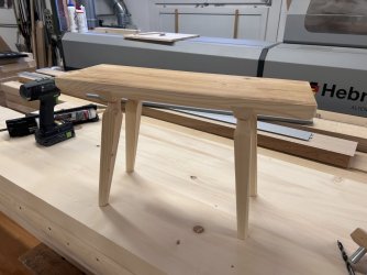

Ich habe heute morgen die Schablone für die Bohrungen fertiggestellt und ausprobiert.
Klappt nicht.
Ich habe einen neuen Bosch 1x PRO Wood Holzschlangenbohrer 30mm dafür gekauft.
Ich schaffe es aber nicht damit halbwegs vernünftig zu bohren.
Ich habe eine Festool Quadrill im Bohrständer.
Bohre mit Gang 1.
Der Bohrer zieht sich so extrem ins Holz dass er mir fast den Bohrtisch zerreißt.
Ist das normal?
Gibt es da einen besseren Vorschlag?
