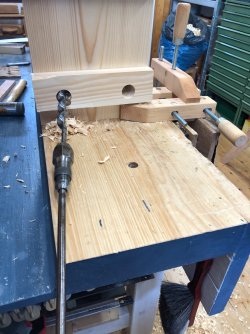

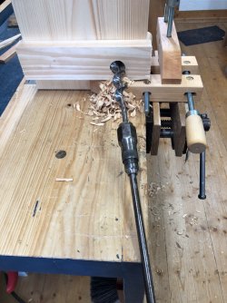

Ich kenn den genauen Winkel nicht, obwohl das mit ein wenig Trigonometrie zu errechnen ist (im Fall von gleichem Abstand Ende und Seite hat man ein rechtwinkliges Dreieck mit den Katheten a) 1,41 x Randabstand und b) Höhe der Sitzfläche). die Beine sollen unter den Ecken enden, daher spann ich mir das im richtigen Abstand auf die Hobelbank und Bohre mit Verlängerung von der Ecke aus:
Galbert hat eine Vorrichtung in der man auch eine Bohrverlängerung einspannt, da muss man aber den Winkel dann kennen:

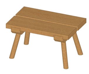

Die von @Daniboy gezeichnete Lösung (# 25 super Zeichnung!) wäre für mich vollkommen ausreichend, da lassen sich auch alle vier Beine bohren.
Müsste ich für Langlochbohrmaschine anpassen, sollte aber gehen...

Den Hinweis auf das Griffloch finde ich gut. Wenn das Möbel als Tritt verwendet werden soll, würde ich mir dafur etwas uberlegen. Das gibt dem Hocker auch ästhetisch Pepp.
Nach meinem Empfinden und nur aufgrund der Zeichnung, sind mir die Beine zu dünn im Verhältnis zur Platte. Wobei ich da vermutlich abspecken würde und den Durchmesser der Beine beibehalten. Vielleicht kannst Du die Gratleiste etwas abschrägen oder zulaufen lassen. Dabei könnte man die Schrägstellung der Beine mit berücksichtigen und vielleicht eine Fase anfräsen, aus der die Beine erwachsen.

So der "Spieltrieb" hat heute Mittag bei mir die Oberhand gewonnen.......
Vor Oberflächenbehandlung muss ich noch etwas an der Grifmulde schleifen.
Sieht fesch aus, mit dem Muster und der Griffmulde.
Es gefällt mir auch, dass sie nicht symetrisch ist.
Die Beine dünner werden zu lassen wurde ja auch
vorgeschlagen, das sieht dann hier so aus:
(KI-Bild mit Google Gemini erstellt)
Das verändert nicht nur die Optik etwas, es werden auch die Verbindungsstellen u.U. etwas weniger belastet.

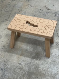

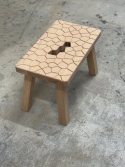

4.480
Ist bis aufs Ausgangsmaterial komplett CNC gefertigt.
Der Zapfen ist D35 mm und 20 mm lang.
Der Hocker hat mein Gewicht unverleimt gehalten.
Die Beine dünner sieht tatsächlich besser aus.
Aber sowas ist mit CNC dann echt kompliziert, weil man es kaum noch vernünftig spannen kann.
Bearbeitung von Platte Unter- und Obereite hab ich auf meinem YouTube-Kanal hochgeladen.

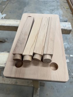

4.480
Das der runde Zapfen nicht die beste Idee ist, ist mir erst beim Verleimen aufgefallen.
Bohren geht etwas schneller als Rechtecktasche.
So vermeintlich kleine Dinge wie Bohrloch 90 Grad zur Fläche oder 82 Grad bedeutet deutlich mehr Programmieren/Zeichnen
