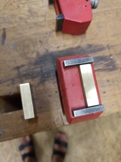

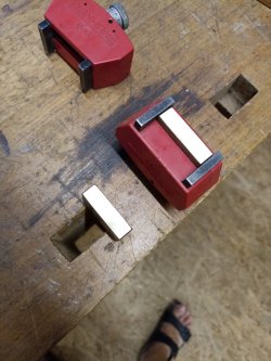

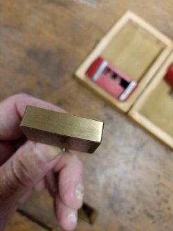

Da die alle in ihrem wohlverdienten Wochenende sind habe ich meine kurzerhand auseinander geschraubt und kurz und mit sehr viel Gefühl an meinen stationären Bandschleifer gehalten . Danach mit der Schieblehre auf Parallelität überprüft und für gut befunden . Kann man sicher auch nochmal machen . Also doch was zum vererben . Nicht das die Schweitzer am Ende noch denken , die deutschen Handwerker wären faul :emoji_sweat: :emoji_grin: .

Nein so grob sind wir nicht, extra für dich habe ich die Lehre angeschaut. Die Rillen sind sehr fein, wohl einfach vom Herunterdrücken der Messer.
Aber ganz einfach lassen sich die 2 Messingbolzen nicht überarbeiten, die sind entsprechend dem Messerflugkreis hohl gefräst, also sehr genau.
Klar könnte ich die ausbauen und nachfräsen lassen aber wozu?
