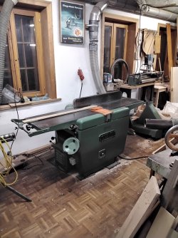

Meinst Du sowas wie auf dem Foto? Meine Kombi ist etwas älter wie ich aber ich bin sehr zufrieden. Das die Tische nur gedreht werden müssen, ist eine große Erleichterung. Ich hatte vorher eine Weinig und hatte da große Mühe mit den Tischen. Für meine habe ich 1000,00 Euro bezahlt plus neue Lager für die Messerwelle.

Nachtrag: 4-Messerwelle, 2 Vorschubgeschwindigkeiten. Hobelbreite 45 cm, max. Dicke 18 cm, 3 mm Anleimer gehen auch gut und was ich vergessen habe, 2 neue Keilriemen habe ich ihr noch gegönnt. Maschine ist Baujahr 1953 und ich bin der 3. Besitzer.
Ja in die Richtung solls gehen, nur bestenfalls zwei Nummern größer.

Ich habe die 63 cm Breite bislang nicht wirklich vermisst. Ich freue mich sogar über etwas mehr Platz durch die etwas kleinere Maschine. Aber die Maschine sieht gut aus,dürfte aber auch deutlich jünger sein wie meine. Der Preis ist nach meiner Meinung auch ok., für meine Weinig habe ich etwa das Gleiche bekommen.

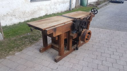

Keilleistenwelle ist klar, was neueres wie Tersa, Brück, etc. findet sich in solchem Alteisen wohl eher weniger. UND Klappenmesser kenn ich noch von dem Dekoteil, welches ich vor ner Weile verkauft habe.
Auf KA ist es immer wieder interessant, wie viele Klappenmesser-Maschinen für stolze Preise > 2000€ angeboten werden...
