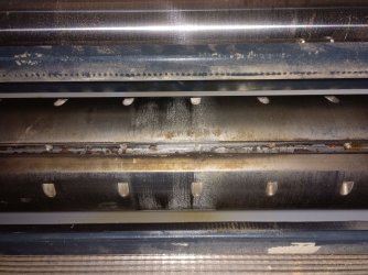

Was für eine dunkle Höhle :emoji_cold_sweat: . Ist das dort links oben eine schlafende Fledermaus :emoji_thinking: :emoji_innocent: ? Noch ein Tipp für aussagekräftige Fotos : Licht in der Werkstatt aus , dann geht auch der Blitz deines Smartphones an :emoji_thinking: . Dann noch das Smartphone auf Höhe des heruntergefahrenen Dickentisch direkt unterhalb der Hobelwelle legen und den Selbstauslöser der Kamera-App einschalten :emoji_wink: . Scheinen abgekantete Bleche zu sein . Sind die federbelastet ? Kannst du sie mit dem Finger nach oben drücken ?
Du solltest dir die Fotos schon etwas genauer ansehen! :emoji_wink:
Natürlich hab ich Fledermäuse in der Werkstatt. Die haben ja auch Ruhe da eh nix passiert :emoji_slight_smile:
Ich hatte kein Licht an. Aber bei uns gibt´s sowas das nennt sich Fenster. Hier soll Tageslicht durchkommen. Tut mir leid das ich damals vergessen hatte einen Rollo einzubauen und jetzt auch nicht mal die Fenster abgehangen habe sodass die Bilder was taugen... bitte um Entschuldigung!!!
App´s und Co sind nicht so meins wie du siehst... Immer dieser neumodische Kram...!
Komm grad mit dem Finger nicht an die Maschine um zu testen. SORRY! :emoji_wink:

Ich habe mal exemplarisch ein Foto von meinen Druckbalken gemacht . Ist sogar in Farbe :emoji_innocent: . Die bläulichen Dinger sind meine Druckbalken :emoji_spy:. Dazwischen die Hobelwelle ..... ich weiß , die gehört mal ordentlich gereinigt/entharzt :emoji_cold_sweat: . Du siehst also , das mit moderner Technik doch einiges geht :emoji_grin: .
Mal sehen ob ich das später auch hin bekomme...
