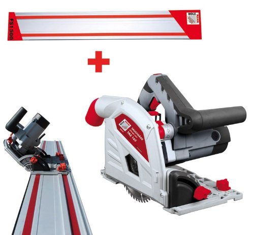

Die Batavia ist eine umgelabelte Fernostsäge, Holzmann u.a. haben sie auch im Programm.
https://www.expertentesten.de/wp-co...hrungsschiene-FS1500_mit_Fuehrungsschiene.jpg
Ähnliche Sägen, ja. Identisch, nein.
Im Prinzip könnte man dann auch sagen, dass eine Festool eine umgelabelte Makita oder eine umgelabelte Bosch ist. Schaut man dann aber im Detail, dann sieht man, dass Makita eine Vorritzfunktion hat und Bosch nicht. Man sieht, dass manche den Hinterschnitt unterstützen und manche nicht.
Schaust du dir dann die Batavia T-Raxx 1400 (nicht die kleinere und billigere 1200!) an, dann hat diese nämlich genau solche Zusatzfunktionen, die den hier so verschrienen "Fernostsägen" meist fehlen. Wie gesagt, ich hatte z.B. die Scheppach PL75 in der Hand und habe damit etwas rumgespielt und das war in meinen Augen ganz andere Qualität. Auch die Verarbeitung der Bodenplatte. Die Batavia ist glatt und sauber. Die Scheppach war so schlecht verarbeitet, dass die Bodenplatte rauh war und die Führungsschiene verkratzte.
Also da waren schon deutliche Unterschiede.
Nebenbei: Wo lassen denn Makita, Bosch und Mafell fertigen? Mal davon ab, dass Makita ein "fernöstliches" Unternehmen ist während Batavia ein Holländisches :emoji_wink:
Also, relevant ist meiner Meinung nach Ausstattung und Verarbeitung. Und da konnte ich bei der Batavia absolut nicht meckern. Leider eben ein Montagsgerät erwischt, was auch bei anderen Herstellern vorkommt und vorkam.
Hätte der Händler noch eine auf Lager und wäre somit ein schneller Austausch möglich gewesen, hätte ich nochmal die Batavia probiert. Leider ist dem nicht so gewesen und ich benötige die Säge "zeitnah" :emoji_wink:
P.S.: Ich bin nicht vom Fach, aber würde durchaus sagen, dass ich sehr "fähig" bin. Treten solche Fehler auf, dann teste ich vieles durch und überlege. Von korrekter Gehrung bis Parallelität und Lauf auf der Schiene. Dass die Bodenplatte aber nicht parallel zum Sägeblatt ist, ja, darauf kam ich dann nicht gleich. Damit kann ich aber leben,, ohne mich deshalb als ahnungsloser Laie zu fühlen :emoji_wink:
