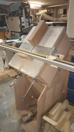

PS bei ner Fks kann man auch den Schlitten feststellen,.
ich habe zulange eine TKs gehabt und nun nur noch eine FKs, ich kenne den Unterschied wie man an der Maschine steht, wenn mein Platz es zulassen würde, hätte ich beides.
Da ich aber zum Ablängen die hier habe, weil es eben noch bequemer ist und noch mal schneller geht. Habe 1992 mal eben auf zwei Spanplatten gestellt, Druckluftzylinder rein, seit dem wird sie genutzt, nur der Anschlag ist mal neu gemacht worden. :emoji_slight_smile:
Was bitte ist das für ein Gerät? Kommt die Sägeeinheit per Druckluft von unten ins Werkstück?
Kerstenk
27. Februar 2022
2.690
Greifenstein
Das ist eine Mafell Erika von 1984, der habe ich einen Druckluftzylinder verpasst und das Blatt mit einem Holzkasten abgedeckt, Absaugung dran und rundrum zu gemacht, somit ist die Staubfrei. Ich lege links ein, schneide an und schiebe dann durch nach rechts an den Anschlag. Und durch die Schräge bleiben auch ein Vielzahl an Leisten sauber liegen, so muss ich nicht jede einzeln schneiden.
Und damit sie auch dickeres leicht schneiden kann, ist ein 2mm Blatt drinnen.
