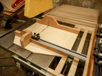

Ich glaub, dass die TKS als Hauptsäge nur mit Schiebetisch sinnvoll ist, ist hier schon genereller Konsens.
Und Kleinteile hab ich mit nem Schlitten gesägt der in den Tischnuten läuft.
Und das ist nicht unsicher. Und nebenbei viel angenehmer als jedes mal den ganzen Schlitten zu beschleunigen und abzubremsen.
Und das sag trotz ausreichend Erfahrung an der FKS. Von 1,6m Schlitten bis 3,5m. Oder gerade deshalb..

Ich sehe das Jig und frage mich wie Du da die Schutzhaube nutzen kannst?
Wenn ich das richtig sehe schließt sich das doch gegenseitig aus?
8.558
Durch den Aufbau sind die Hände so positioniert, dass ma das Werkstück halten, aber mit den Fingern nicht ins Sägeblatt kommen kann.
8.509
Nö wieso, Haube ist hinten am Spaltkeil und das Sägeblatt wird so hochgerechnet, daß das über den hinteren Anschlag des "Jigs " drüber passt.
Das stimmt so nicht. Die "Anschläge" sind gleichzeitig (und die hinter dem Sägeblatt ausschließlich) Brücken. Die müssen auch die Bodenplatte in Position halten, die ja vom Sägeblatt durchtrennt wurde.
Selbst wenn das nicht der Fall wäre, müsste man das Sägeblatt sehr hoch einstellen um mit der Haube über den Anschlag zu kommen, was effektiv mehr oder weniger das gleiche wäre wie keine Haube.
Außerdem war bei der Frommia die Haube nicht am Spaltkeil, sondern am Galgen.
Dennoch: da seh ich kein Problem, und ich gehöre nicht zu den Leuten die gerne bringen, dass die BG für mich nicht zuständig ist. Im Gegenteil, ich statte mich gerne mit mehr als den minimal erlauben Sicherheitseinrichtungen aus.
Es arbeitet sich einfach absolut angenehm und sicher damit. Wer will kann sich noch nen Streifen Makrolon über das Sägeblatt schrauben.
