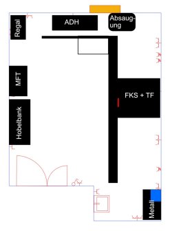

hier ist es ja ne gane Weile sehr ruhig gewesen. Ich war ordentlich gefordert mit Umzug + Nachwuchs + Job + Genossenschaft :emoji_stuck_out_tongue: Tatsächlich hat sich aber einiges getan:
Heute wurde unsere FKS mit TF geliefert: eine gebrauchte Bernardo SF 2300 L. Die ist fast baugleich zur Stomana SF2 und für uns nahezu perfekt finde ich. Die Schlittenlänge 2,30m bekommen wir gut unter. Der Auslegetisch ist mit wenigen Handgriffen abgenommen, falls er mal stört. Wir können sehr viel daran selbst machen. Noch steht sie in der Tiefgarage vor der Werkstatt, da dort gerade die CEE-Dosen installiert werden. Sie braucht noch ein bisschen Liebe. Leider wurde die Führung für den Parallel-Anschlag abgeschnitten und die Tischverbreiterung fehlt. Beides hat glücklicherweise ein Händler noch herum liegen und wir bekommen die Teile für kleines Geld.
Der liefert uns dann auch zum Absaugen eine Bernardo DC350 und als ADH eine Bernardo FS 310 PS, beide neu, mangels attraktiver gebrauchter Alternativen.
Dazu kommt demnächst noch eine kleine Tischbohrmaschine. Die ist im Moment noch offen.
Aktuell beschäftige ich mich mit solchen Details wie: Was brauchen wir überhaupt alles an Kleinkram um die Absaugung an die FKS anzuschließen :emoji_stuck_out_tongue: Aber das wird schon Stück für Stück.
Den Gedanken, möglichst nur Unterschränke und Hängeschränke zu verwenden, gefällt uns sehr gut. Eventuell stellen wir ein Regal in eine Ecke, mal sehen. Offen ist auch noch, wie genau wir den Platz rund um die FKS nutzen. ich denke, irgendwie werden dort Bretter und Leisten untergebracht werden. Für größere Platten zeichnet sich glücklicherweise eine Lagermöglichkeit außerhalb der Werkstatt ab.
Die Maschinen werden wir alle mobil halten. Dafür haben wir einen einfachen Palettenhubwagen gekauft, der auch außerhalb der Werkstatt sehr nützlich ist. Erstmal dürfen Säge und Hobel auf Paletten stehen bleiben. Eventuell bekommen sie nochmal angepasste Füße.
Hier auch mal eine ganz grobe Skizze. Ich denke, wir stellen jetzt erstmal die Maschinen in den Raum und planen dann weiter. Wenn man sich das live anschauen kann, ist vieles ja doch deutlich einfacher zu beurteilen. Im Plan ist die FKS mit auf 2,50m ausgezogenem Ablänganschlag und Schlitten in beiden End-Positionen eingezeichnet. Das wirkt natürlich erstmal völlig dominant, aber ich finde, es bleibt noch genug Platz.
An der Stelle schonmal vielen Dank an @predatorklein für die Tips und Hinweise zur SF 2300 L und ganz besonders an @holzer1998, mit dem ich mittlerweile bestimmt an die 20h Beratungs-Telefonate geführt habe :emoji_slight_smile:
