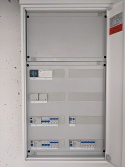

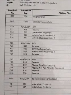

also so ganz schlecht ist das nicht lt. Plan F12 -F13 - F14 - F22 - F23 - F33 - F40 Stromkreis verbrauch nur 215 W - somit könnte man da noch was mit dazu Hängen - gut das funktioniert dann nur bei Licht an aber damit könnte ich leben (nur wird das kein Elektriker machen) - bei 16A sind das pro Stromkreis 3680W denke damit sollte man in einer Hobbywerkstatt klarkommen.....

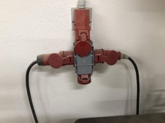

Nachtrag: Die Drehstromdosen sind 3 Phasen bei 16A - also 11040W - ggf. kann man da 2 Maschinen auf eine Drehstromleitung - nehmen

Man hat doch zweimal Kraftstrom und davon abgesehen gibt es die auch mit Sicherung drinnen. Und eine Säge und die Absaugung dazu brauchen eh bei weitem nicht die Leistung zusammen die eine 16A Steckdose liefert. Und mehr als zwei Maschinen gleichzeitig wird wohl eher nicht vorkommen, ist ein Hobbykeller, wenn auch für mehr als eine Person.

Gibt es denn die Möglichkeit, mehrere Steckdosen umschaltbar zu machen? Sozusagen ein Mehrfachstecker bei dem immer nur ein Ausgang aktiv ist
Die Absaugung muss ich ja eh per Schieber umschalten, dann kann ich bei der Gelegenheit auch gleich den Anschluss umschalten.

ich habe es noch nicht gesehen, aber das ist auch kein Problem zu bauen, einen Verteiler besorgen der noch Platz für einen Umschalter hat. Ich würde aber einfach den Elektriker fragen der euch das legt, was Du da verwenden darfst, so das ihr auf der sichern Seite seit.

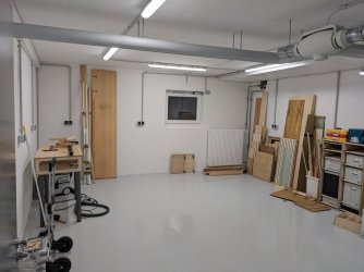

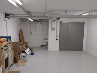

Ich hab ja noch gar keine Bilder eingestellt, das muss ich natürlich sofort mal nachholen, dann könnt ihr euch gleich mal deutlich mehr vorstellen.
Hier der Blick von der Eingangstür und vom Fenster aus.
Die Betondecke ist 2,36m hoch. Unter den beiden Leuchten direkt an der Decke sind noch 2,30m Unter der abgehängten Leuchte sind noch 2,06m und unter dem komischen Belüftungsauslas sinds 2,02m.

Und hier der Schaltschrank mit Belegungsplan. Zwei Drehstromdosen kommen ja noch dazu, die fehlen hier noch. Ich weiß nicht, wie die jetzt genau dazu kommen. Aber ich hab das Gefühl, bevor der jetzt loslegt und noch die zwei Dosen dazu baut, sollten wir sehr schnell nochmal mit unserem Projektleiter sprechen.

im #17 schreibst Du, "daß der Raum als "Werkstatt" im Plan bezeichnet ist, aber nicht weißt, wieviel Gedanken sich der Architekt gemacht hat." Der eingefügte Plan ist nicht von einem Architekten, da waren auch Fachplaner (Elt., HLS usw.) beteiligt. Da kann man bei einem Neubau schon davon ausgehen, daß die Planer sich in Summe Gedanken gemacht haben. Dieser Raum müßte dann in den Baugenehmigungsplänen ebenso bezeichnet sein, im Brandschutznachweis entsprechend behandelt, Tiefgaragen in München sind prüfpflichtig (4 Augenprinzip) und ich vermute, daß es nicht direkt von der TG in die Werkstatt geht..... Ohne die Gesamtplanung zu sehen, kann man sich kein Urteil erlauben und will ich Dir auch keine unnötige Angst machen. Vielleicht habt Ihr ja einen Architekten oder Bauing. / Bautechniker in der Genossenschaft, der sich das in Gesamtheit mal anschaut.
Weiterhin schreibst Du "Belüftung". Falls es eine "Abluft" ist, solltet Ihr schauen, wo die hingeht. Wenn viel geschliffen wird, blast Ihr das mit der Abluft irgendwo hin. (Nur aus Eigeninteresse: was ist das für ein Gerät, welches kurz vor dem Ende des Luftkanals sitzt?)
Auf den Plänen sieht man Wanddurchbrüche, die augenscheinlich offen sind. Die sollten eigentlich zu sein. Es sei denn, die Planung sieht hier einen Raumverbund vor. Dann solltet Ihr schauen, ob da jemand durch Eure Werkstatt beeinträchtigt wird (Staub und Schall).

So, Elektriker ist (leider indirekt) angeschrieben, ob wir nochmal sprechen können. Hab geschrieben, 6 CE-Dosen wären optimal, 3 absolutes Minimum (dann mit Umstecken). Ich hab auch mal die Leistungen von exemplarischen Maschinen rausgesucht. Das muss ja irgendwie möglich sein:
FKS: 5,5 - 7kW, ADH: 3kW, Absaugung: 3kW, Kantenschleifmaschine: 2,2kW, BS: 2kW, Reserve: 7kW? Leider ist die Gesamtabsicherung der Werkstatt wohl im Technik-Raum, da komm ich nicht ran. Aber sieht für mich nach 63A aus. Der Schaltschrank ist ja auch halb leer. Das muss ja irgendwie darstellbar sein.

lass dir für die Kreissäge evtl. ne trägere Sicherung einbauen ich hab da ne 16A mit K drin statt B - die B mögen hohen Anlaufstrom nicht so...

@TomfromMuc, das mit den beiden Öffnung hab ich auch schon moniert. Aussage vom Generalunternehmer: "Das muss so, wegen Luft austausch." Die Heizung in der Ecke heizt dann gleich noch den benachbarten Raum fürs Ebike-Akkus-Laden mit. Aussage Projektleiter: Wurde bei der Planung leider übersehen, Heizung bitte nicht benutzen. Super! Interessanterweise hat die andere Werkstatt keine solchen Öffnungen :emoji_yum: Ich bin sehr sicher, dass die das einfach vergessen haben und jetzt keine Lust, das noch zu machen. Aber ich werd da nochmal nachbohren. Wenn schon ein Luftloch nötig ist, dann gehört da meiner Meinung ein Rohr mit Gitter dran und nicht so n schiefer Ausschnitt.
Die Türe geht tatsächlich direkt in die Tiefgarage. Das Lüftungsrohr pustet auch ziemlich sicher ausschließlich von der Werkstatt in die Garage.
Was das weiße Dinge auf dem Rohr ist hab ich mich auch schon gewundert. Das Gebläse sitzt auf jeden Fall draußen. Werd ich mal nachfragen, aber dauert bestimmt.
