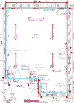

Zum Raum:
Wir haben für die Holzwerkstatt im Keller einen 32qm großen Raum der über die Tiefgarage ebenerdig durch eine große Türe zugänglich ist. Leider ist die nutzbare Raumhöhe wegen Abhängung und Verrohrung nur ca. 2,20m. Hier der Grundriss. Die beiden Drehstrom-Steckdosen oben links werden erst noch verlegt. Die kommen knapp unter die Decke.

Einrichtung! Meiner Meinung sollte eine Format-Kreissäge aus mehreren Gründen die erste Anschaffung sein. Ich denke mit einer 4-in-1-Kombimaschine (FKS, Dickte, Abrichte, Tischfräse) wären wir gut bedient. Lieber einen Großteil des Budgets hier platzieren und kleinere Anschaffung notfalls nach und nach. Aber was nehmen? Welche Schlittenlänge verträgt der Raum? Wo stellt man die am besten hin? Welches Modell? Oder wären Einzelmaschinen doch die geschicktere Variante? Worauf sollte man denn grundsätzlich bei der Positionierung einer Format-Kreissäge achten? Welche Reinluft-Absaugung dazu und wohin damit? Spannend wäre auch noch eine Entkopplung gegen Körperschall, da es ja der Keller eines Wohnhauses ist.

FKS - 2x Werkstücklänge + Sägeblattdurchmesser = Platzbedarf Länge und 1x Werkstücklänge + Parallelanschlagführung = Platzbedarf Breite
ggf. noch etwas Platz zum Vorbeilaufen am Sägeausleger - das Mindestaufstellmaß gibt die Maschine vor

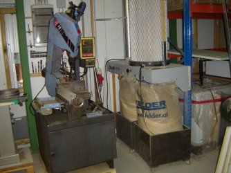

Wir haben mit unserer Schreinerei auch in 2 Kellerräumen angefangen , waren 35 m² .
Drin waren eine FKS/Fräse Kombi von Felder , eine Ulmia Hobelbank , eine Felder F 3 Absaugung ,eine Kity 638 A/D , eine Tischbohrmaschine und sogar eine Langband mit 2 m Tisch .
Und eine 2 m lange Werkbank .
Kleine Beschlagbohrmaschine wurde bei Bedarf aus der Waschküche geholt .
Ging alles , aber mehr als 3 Mann konnten da nicht gleichzeitig arbeiten .
Und das auch nur am gleichen Projekt :emoji_grin:

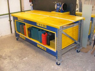

Gearbeitet haben wir auf einem Wagen , den wir aus Palettenregalteilen gebaut haben .
Konnte gleichzeitig als Materialwagen verwendet werden , bis 2 Tonnen belastbar .
Unten waren die Handmaschinen drin .

Ist eine Schlittenlänge von 2,50m realistisch in dem Raum? Die Wohnungen haben eine Deckenhöhe von 2,60 bis 2,70m. Da wäre es natürlich schick, wenn man entsprechend hohe Schrankwände noch auf die Säge bekommt, bzw. einfach Standard-Plattenmaterial in 2,50 x 1,25.

Ich hätte ja gerne unten rechts im Plan ein kleines Plattenlager für stehende Platten gemacht. Aber die nutzbare Deckenhöhe macht das leider hinfällig. Mal schauen wie wir das lösen. Mit viel Glück, können wir im benachbarten Fahrradkeller eine Ecke dafür abknabsen.
@TomfromMuc: Das Fenster ist kein Fluchtweg, das wird (leider) automatisch von der intelligenten Belüftungs- und Feuchtigkeitssteuerung geöffnet und geschlossen. Alles sehr fancy hier im Gebäude. Im Plan ist der Raum als Werkstatt ausgezeichnet. Ich weiß allerdings nicht, wie viele Gedanken sich die Architekten dabei gemacht haben.
@happyc: mehr Drehstromdosen gibt leider der Unterverteiler nicht her :/ Wir sind eh schon bisschen verschnupft, weil der Generalunternehmer den von uns angemeldeten Bedarf für Drehstrom einfach ignoriert hat. Jetzt nachträglich sind nur noch die beiden Dosen drin.
Da die Frage noch keiner beantwortet hat mach ich es Mal...
Ich würde ganz klar JA sagen. Ich würde sogar behaupten, dass da 2.8m realistisch sind. Die muss dann halt ganz dicht an der knapp 7m Wand stehen. Ich würde dann schauen, dass ich eine Säge bekomme die am Parallelanschlag bis auf max. 80cm kommt, so dass die FKS nicht zu weit in den Raum ragt.
ADH würde ich an der Wand positionieren wo es zur Tür rausgeht - auf einem Fahrwerk oder Palette. Da kann man dann zur Not sogar zur Tür raushobeln.

Mach dir auf jeden Fall vorher einen detaillierten Plan mit den Maschinen, allen Schränken, Lagermöglichkeiten, Regale, Spinde, usw bis ins letzte Detail (auch der volle Sack der Absaugung braucht mal einen Platz), was wo und schau dann wieviel Bewegungsplatz bleibt. Den kann man dann gut mit ein paar Stühlen/Tisch etc. auch in der Wohnung mal "simulieren"/austesten ob das reicht.

Auf die RH muss bei der Absaugung geachtet werden die sind gerne auch mal höher als 2200 mm - mit Filtersack ist das nicht so schlimm der gibt nach - Filterpatrone nicht......
Man könnte vielleicht einfach die Absaugung etwas tiefer setzen , beim Wandmodell null Problem , siehe Bild :emoji_grin:
Und auch die fahbare AF 22 kann problemlos tiefergelegt werden , siehe Link :
https://www.felder-group.com/en-gb/...ractor-sc123618/dust-extractor-af-22-sp649856
Da kürzt man einfach bißchen die Beine .
