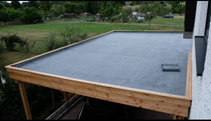

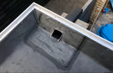

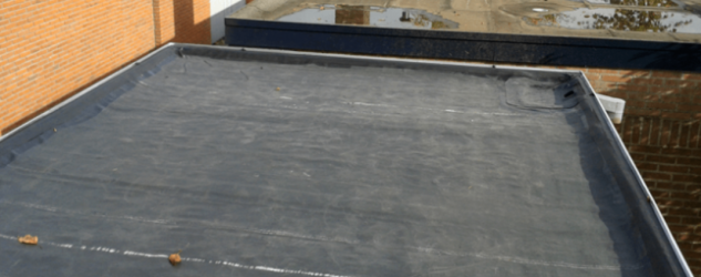

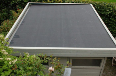

Im Anhang mal ein paar Bilder wie so ein Dach aussehen kann.
Auf den Bildern sieht man Dächer ohne klassische Dachrinne sondern mit Abläufe die in die Fläche geklebt/geschweißt werden und durch den Kranz nach außen geführt werden.
https://www.expressdach.de/products...fa0pUXoCuJCqXDxjn2mKE2RCvhkVsegRoCPEMQAvD_BwE
Dieser Ablauf führt dann in einen Wasserfangkasten
https://www.emax-haustechnik.de/ins...gt4fsl_r203IKNa-EtqHh7oeBhs9xIQdCRBpaJslIVvrk
Ab da wird dann das normale Fallrohr verbaut.
Der umlaufende Holz-Rahmen sollte dann so hoch sein wie die Dämmung und die Dämmung wird "einfach" auf die Unterlegbahn verklebt und dann oberhalb mit EPDM Folie abgedichtet?
Ja sogar etwas höher.
Ich schlage vor du lässt erstmal die Bilder auf dich wirken und dann sehen wir weiter.
Ich wäre auch für Trapezbleche offen
Hier aber bitte auch die Mindestdachneigung beachten!
Diese beträgt 3 Grad bei Flächen ohne
Querstöße (eine Platte durchgehend), und 5 Grad mit Querstößen (2 Platten mit Überlappung)
Bei Trapezblech wäre natürlich eine klassische Dachrinne erforderlich.
Und mir fallen noch viel mehr Einzelheiten bei Trapezblech ein, aber das machen wir dann wenn du dich wirklich für Trapezblech entscheiden solltest.
Ist im übrigen aber ein höherer Aufbau
Konterlattung 28mm
Dachlattung 40mm
Trapezblech 20mm
Sind schon mal plus 8,8 cm alleine für den Deckstoff.

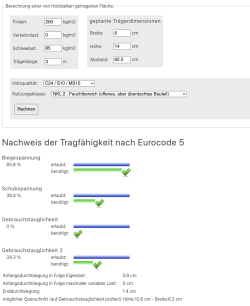

Aktuell habe ich geplant KVH aus 6x12cm für die gesamte Konstruktion zu verwenden. Laut Eurostatik hält das Dach mit einem Abstand von ca. 0,5m gute 280kg/m2 - denke das sollte ausreichen um auch mal ein BKW/PV Modul aufzulegen.
Oder meint ihr eher, dass ich 8x12cm Balken nehmen sollte? Unter die Schwelle wird ja eine Absperr-/Bitumen-/EPDM-Bahn gegenaufsteigende Feuchtigkeit aufgebracht. Sollte ich die Schwellen trotzdem noch behandeln?
2 cm in der Breite wirken sich nicht dramatisch auf die Biegung aus. Das ist eine Erhöhung der Biegesteifigkeit und 33%. Ich würde lieber 6x14 nehmen. So hast du eine Erhöhung der Biegesteifigkeit um ca. 60%. Die Höhe geht ja in der 3. Potenz in das Widerstandsmoment ein.
Aber dann nur für die Dachsparren? Breiter als 12cm für die Wand wollte ich eigentlich nicht machen, da mir ja sonst wieder Raum verloren geht. Ich bin mir aber nicht sicher ob 6x14 nicht schon fast überdimensioniert ist.
Richtig nur für die Sparren. Holz ist ja ein sehr "gutmütiger" Werkstoff.
Überdimensioniert gibt es so gut wie nicht in den Proportionen (2cm hin oder her), nur das Gegenteil. Das Problem bei Holzbauten ist normalerweise nicht die Festigkeit von Holz, sondern mehr die Durchbiegung. Bis ein Sparren bricht, biegt er sich vorher schon so weit, dass das nicht mehr anzusehen ist und du nur wegen der Durchbiegung her ein sehr ungutes Gefühl hast. Bevor das Holz bricht, knackst es und spätestens dann ist das Kind schon in den Brunnen gefallen.
Meine Devise ist bei Holzbauten immer, dass die Proportionen einigermaßen harmonisch sein sollten, dann hast du in der Regel auch kein Problem mit der Statik.
Das gilt in beiderlei Hinsicht: wenn du einen Dachstuhl mit lauter "Zündhölzer" baust, bekommst du ein Problem mit der Durchbiegung und meist auch mit der Statik. Baust du zu wuchtig und machst riesige Steher, Sparren und Kopfbänder etc., dann sieht das nicht gut aus und macht einen klobigen Eindruck. Bei einem gesunden Mittelmaß stimmt die Optik und die Statik passt normalerweise auch. Da bekommt man mit der Zeit ein Gefühl dafür.
Ich nehme deshalb die Sparren lieber 1 bis 2 cm höher und es sieht hinterher gut aus. Preislich tut sich da nicht so viel. Ich würde mich hinterher sehr ärgern, wenn wegen ein paar gesparter Euro das Bauwerk nicht gut aussieht.

Welches Tool nutzt du da - oder machst du das auf dem Papier? Bei uns steht nächstes Jahr noch die Garage an, je nachdem wie gut das mit der Gartenhütte klappt, würde ich die auch selbst bauen wollen - aber mit Statiker.
6x14cm haben dann wirklich nur 1,4cm Enddurchbiegung laut Euro-Statik, 6x12cm wären bei 2,2cm.
Dann würde ich für die Sparren 6x14cm Balken einplanen. Für den Wandaufbau würden dann aber dennoch 6x12cm Balken ausreichen - passt das zueinander?
