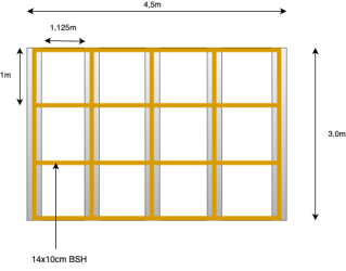

So, ich habe gestern noch mal mit dem Bauamt telefoniert - laut DIN 277 zählt die Bodenplatte direkt mit in die Höhe, Streifen-/Punktfundamente jedoch nicht. Ich überlege daher auf eine Konstruktion auf einem Streifenfundament zu setzen.
Ich habe mal exemplarisch eine Zeichnung angefügt. Insgesamt 4 Steifen, die ich aus Schalbetonsteinen herstellen möchte. 10cm Kies Unterbau, Beton-Bet worin ich die Steine ausrichten kann. Unser Boden ist gut tragfähig, haben ja erst das Gutachten inkl. Rütteltest vom Hausbau.
Der Abstand zwischen den Reihen beträgt ca. 1,125m, die Aufnahmen für die Holzträger würde ich direkt mit einbetonieren. Die Konstruktion zwischen den Fundamentreihen dann mit Balkenschuhen und 14x10cm BSH (evtl. behandelt). Vorne kann ich dann mit einem Gitter gegen ungebetene Gäste absichern. Dämmung dann in die Gefache am Boden, ähnlich wie das hier gelöst ist: https://selbermachen.de/garten/gartenhaus-selber-bauen/gartenhaus-selber-bauen-fundament-und-boden
Was meint ihr?

Pfostenhalter ohne Abstand zum Holz?
Gleich auf dem ersten Bild im Beitrag.. Ist ja quer zur Faser, schon klar, aber schick ist das doch trotzdem nicht, oder?
Bei dem Aufbau kann sich prinzipiell auch ein Blick in Richtung Schraubfundament lohnen. Oder Punktfundamente?

@Dale_B_Cooper ich hätte die Balken, die auf den Steinen verlaufen (also längs) mit Pfostenhaltern befestigt (1,2cm Abstand zum Stein). Die Balken die quer verlaufen würde ich nicht überlappen, sondern mit Balkenschuhen in den längs laufenden Balken befestigen.
Gegen das Schraubfundament spricht für mich, dass ich eine extra Maschine benötige um die Schrauben einzutreiben. Beim Punktfundament habe ich Sorge, dass ich das nicht waagerecht ausgeführt bekomme - in meinem Kopf ist das Streifenfundament mit den Schalungssteinen auch "weniger" Aufwand.

Ich würde auch immer die Variante mit der wenigsten Arbeit wählen.. :emoji_slight_smile: In sofern :emoji_thumbsup:
Hab auch keine Erfahrung mit den Schraubfundamenten, fand die Lösung aber smart und auf den ersten Blick scheint es auch solche ohne schweres Gerät zu geben.
Ok - verstanden, was du meinst.. :emoji_slight_smile:
@Dale_B_Cooper Die Balken die quer verlaufen würde ich nicht überlappen, sondern mit Balkenschuhen in den längs laufenden Balken befestigen.
Du meinst sowas in der Art dann? https://www.bresko.de/Balkenschuh-Lasche-innen-45-48-mm-schwarz-WBZ
