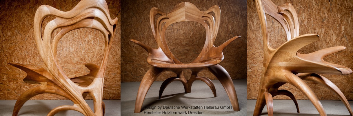

Beim Meisterstück kannst Du ja dann die Rückenlehne mit eingerateter Leiste in formvollendet geschwungen machen...:emoji_wink:
Oder so etwas... natürlich wieder hauptsächlich maschinenfrei...:emoji_wink:
