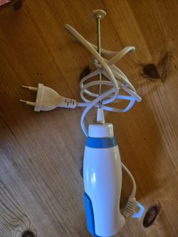

Einsumpfen von Pigmenten ist nichts anderes als Pigmente in Wasser lösen. (in Leinöl für Ölfarben werden sie angerieben, was sehr viel zeitaufwendiger ist). Dazu fange ich immer mit dem Mischungsverhältnis 2 zu 1 an, also 100g Pigmente in 50ml Wasser einrühren. Wenn es geht mit einem Handrührgerät. Ich hab da so ein ganz Kleines (siehe Foto) 20250612_080357.jpg für solche Mengen. Zum Schluss noch mit einem Spatel die Pigmente, die sich am Boden abgesetzt haben, lösen und einrühren. Das ganze sollte dann klumpenfrei sein. Bei manchen Pigmenten ist es noch nötig, die Wassermenge zu erhöhen, bis das klumpenfrei funktioniert. Die so eingesumpften Pigmente kann man dann zu Farben, Putzen, etc dazugeben

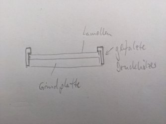

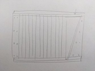

Den Leim zu färben ist erst mal der Weg der am schnellsten Erfolg verspricht. Dazu kommt, dass man beim Furnieren meist mit dem Leimroller arbeitet, und so bis an die Kanten gleichmäßig auftragen kann, hier findet der Leimauftrag zwar auch mit ner Rolle statt, aber die einzelnen Lamellen sind dafür schon eingespannt und es ist insgesamt ein bisschen schwieriger sehr gleichmäsig hinzubekommen, weil die Lamellen an den Längsseiten des Ladens durch überstehende und gefalzte Druckhölzer so begrenzt ist, dass die Lamellen nicht nach oben rauskönnen wenn der Druck über den Keil aufgebaut wird. Außerdem werden die Lamellen exakt positioniert, und der Leimauftrag an den Enden, die in der Nut laufen sollen, wird vermieden.
Wenn alles in Position ist, wird der Leim aufgerollt, und anschließend eine zwischen die Drückhölzer passende Platte, auf die der Leinen gespannt um die Kanten gelegt und fixiert ist, aufgelegt. Die Druckhölzer gehen nicht bis zur Unterseite der Grundplatte, so wird in der Presse dann der Druck schön auf die gesamte Fläche aufgebaut. Hinterher wird ein Lineal angesetzt und der überstehende Leinenstoff abgeschnitten.

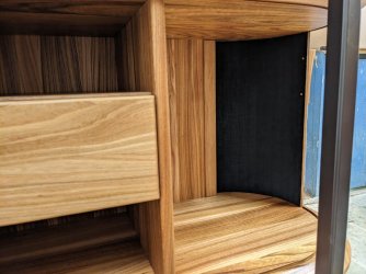

Also, ich kann berichten: Alles voll auf Kurs. Der gefärbte Leim hat super funktioniert, dazu noch ne kleine Optimierung in der Auftragsmenge und die Läden sind fertig, so auch alles andere aus Holz, der Metallrahmen ist vorletzte Woche ja schon gekommen. Heute wurde der Feinschliff beendet und ich denk es geht noch an die ersten Ölaufträge. Abgabe is Mittwoch gegen Abend. Die Montage wird natürlich noch bisschen spannend, aber letztlich... 2 volle Tage noch. Da brauchts ja nicht mal ne Nachtschicht oder so. Total entspannt.
Bilder wird es geben. Bisschen Geduld noch... Ich finds Klasse, und der Rüster is richtig schön.

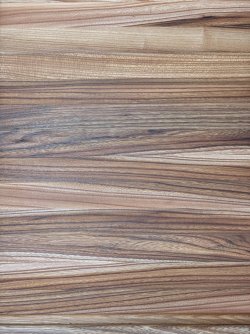

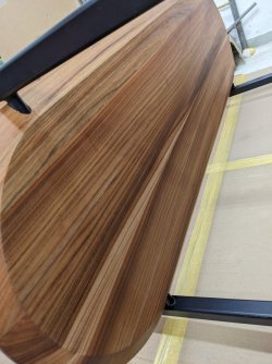

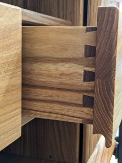

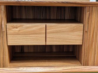

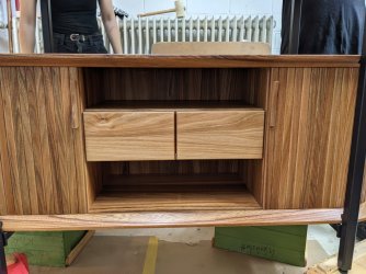

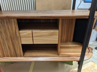

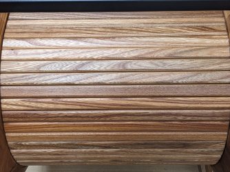

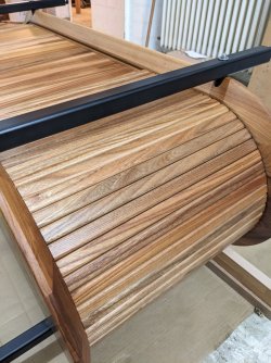

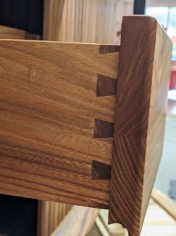

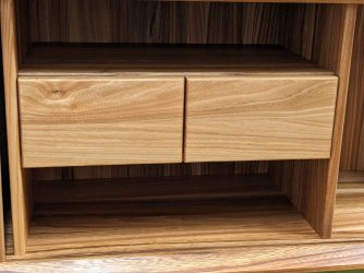

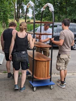

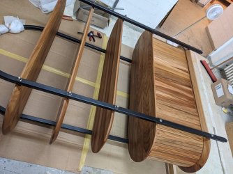

So, dann mal das Update. Ich hab jetz leider nur echt schlechte Bilder, in der Schreinerei wurde der Oberflächenraum und der dazugehörige Vorraum frei gemacht für die Arbeit am Gesellinenstück. Da is nicht viel Platz. Gestern nachmittag wurde montiert, und dann auf den Hänger geladen.
Da hab ich bisschen geknipst, aber die Bilder werden dem Werkstück nicht gerecht. Wir waren alle in nem anderen Modus :emoji_wink:
Kommt noch...
PXL_20250625_144100819.jpg PXL_20250625_144105191.jpg PXL_20250625_144115442.jpg PXL_20250625_144134216.jpg PXL_20250625_144146360.jpg PXL_20250625_151731619.jpg PXL_20250625_151740613.MP.jpg PXL_20250625_151752465.jpg PXL_20250625_151800150.MP.jpg PXL_20250625_151836913.jpg PXL_20250625_151841913.MP.jpg PXL_20250625_152034481.jpg PXL_20250625_152026257.jpg PXL_20250625_152316711.jpg
Die Läden kann man vorne natürlich auch ganz zusammenschieben. Die können komplett im Kreis Karussel fahren.
Es ehrt mich sehr und ich bin bisschen stolz drauf, dass ich ein klein wenig unterstützen konnte.
Die Prüfer haben nicht viel auszusetzen gehabt. 95 Punkte, und das Stück geht zur Guten Form!! Supergeil durchgezogen und sowohl in Person davor stehend und subektiv, als auch von neutraler Seite ganz objektiv ein Hammer Ergebnis. Ich freu mich so richtig mit und für meine Kollegin die einfach schnurgerade top gearbeitet hat. Und das trotz der Rückschläge wie dem viel zu nass gelieferten Holz (Vielen vielen Dank @isso für deinen spontanen und rettenden Einsatz das Zeug noch rechtzeitig trocken zu bekommen) und dann dem Leimdurchschlag beim schwarzen Leinen, der mit eurer Hilfe und nicht zuletzt deinem Vorschlag @fahe in den Griff zu kriegen war.
Testläden, Anpassung der Nuten... Schritt für Schritt alles verfeinert. Und das in den gut 2 Wochen und unterwegs in durchaus unbekanntem Territorium.
