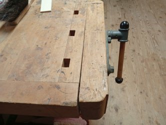

Auch bei meiner Hobelbank ist die Vorderzange rechts enger, als links.
Sehr häufig kommt es vor, dass man rechts neben der Spindel spannen muss, z.B. wenn man Rahmen, oder Platten bearbeiten will.
Da spann mal was fest und miss die Abstände zwischen Zange und Bankkarte.
Da wirst du feststellen, dass die Zange am freien Ende enger steht.
Steht nun die Backe etwas schräg klemmt sie bei einseitiger Einspannung parallel, trotz ausreichender Klemmung.
Also, wenn die Zange unbelastet exakt parallel steht, hast du keine Vorteile.
Das ist absolut richtig, dass bei einer Hobelbank die rechte Vorderzangenseite etwas enger steht als die linke. Bei den guten alten Ulmias konnte man das sogar noch einstellen. Gebrauchsanweisung war von unten angeklebt.
Allerdings wäre mir die Vorspannung von Ingos Vorderzange deutlich zu hoch.

Ich muss da doch noch mal einhaken.
