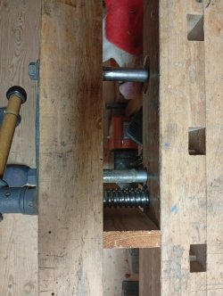

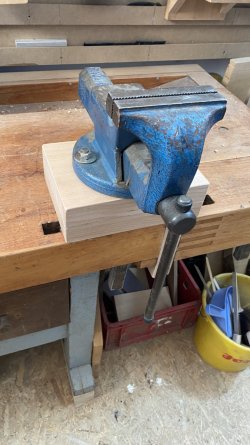

Mit Einschränkungen kann ich dazu etwas sagen. Eine Ulmia hab ich selber in Gebrauch, an Sjöberg habe ich lange gearbeitet, an der Dictum mal während eines Kursen, also nur kurz. Ob die den jetzigen Modellen entsprechen, weiß ich nicht.
Für fast alle Arbeiten fand ich alle ausreichend. Um wirklich Bohlen von Hand abzurichten, keine. Alle geben da mehr oder weniger nach. Bei der Ulmia hab ich das auch erst durch den Einbau eines Schubladenschrankes in das Gestell hinbekommen. Fürs Hobeln, hat Gewicht und stabiler, möglichst starrer Korpus schon seine Vorteile. Für alles Andere finde ich es nicht ganz so wichtig.
Alle diese Hobelbänke haben ihre Vorteile. Ich habe dann versucht durch Umarbeiten an der Ulmia, die Vorteile der anderen Bänke zu integrieren. Aber immer erst dann, wenn ich es auch gebraucht habe. Wobei es auch einen Umbau gibt, den ich gerne teilweise rückgängig machen würde.
Bei der Dictum fand ich die Löcher in der Front eine gute Idee. Hab dann auch welche in die Frontseite der Platte bei der Ulmia für Holdfasts gemacht. Nie bereut.
An der Sjörberg waren es die senkrecht angebrachten Banklöcher im Gestell. Auch dafür hab ich eine Lösung für die Ulmia gefunden.
Hinterzangenfan a la Ulmia bin ich sowieso, da brauchte ich keinen Umbau.
USW...
Was ich damit sagen will, du legst dich ja mit dem Kauf eines Modelles nicht für alle Zeit fest. Änderungen oder Um/Anbauten sind ja jederzeit möglich. Hast du allerdings vor, Bohlen per Hand abzurichten, würde ich persönlich eine Hinterzange wie bei Ulmia und Dictum nehmen, da hat mich die Sjöberg nicht überzeugt.
Gruß Michael

eine klassische Hinterzange ist 10 mal besser als eine hinten angebrachte Vorderzange.
Hier kannst du sehen, was eine Hinterzange aushält.
Ingo
Herzlichen Dank für die Idee. Habe ich heute auch umgesetzt und ist wirklich super stabil. Jetzt kann endlich die alte Schlosserwerkbank raus und Platz für Schubladenschränke machen.
