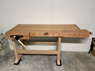

die Allround Nr. 2 / 160 ist vor zwei Tagen bei mir angekommen und gestern habe ich sie aufgebaut.
Tja, was soll ich sagen, ich bin ziemlich enttäuscht.
Es mag sein, dass ich als Feinmechaniker, kommend aus der Präzisionsoptik, vielleicht ein bisschen pingelig bin, aber ich hätte doch eine sauberere Arbeit erwartet. Wäre da Made in CZ vielleicht doch die bessere Entscheidung gewesen ?
Ich weiß, es ist ein “Werkzeug“ und eben kein Schmuckstück, aber trotzdem.
Meine ersten Eindrücke:

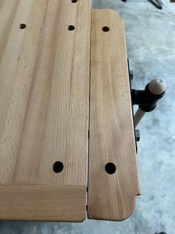

- Gestell nur abgesägt, weder die Kanten gebrochen oder wenigstens von Spreißeln befreit , absolut sägeraue Kanten.
- Die Platte ist auf der Unterseite extrem schlecht verarbeitet, Kleberreste und nicht mal abgerichtet, also die verleimten Kantel sind unterschiedlich Dick und somit keine saubere Fläche.
- Die Vorderzange ist nicht parallel zur Bankplatte. Wenn ich so öffne, entsteht ein Keil von ca. 3 mm auf die Länge der Zange.
- Bank wackelt, stehe also nicht sauber (aufgebaut nach Anleitung)
- Die Bankhakenlöcher sind alle „eingebrannt“ also sind alle „schwarz“ innen.
- Die Hinterzanke ist mit der Oberfläche der Platte nicht bündig, steht ca. 0,5 mm unter.
Das sieht für mich alles an „schnell schnell“ aus, aber nicht nach dem Handwerksbetrieb der Mit Liebe hochwertige Hobebänke herstellt.
Ja ich weiß, ist ja nur Holz, trofzdem: Ich hätte bei einem Preis von > 1.000 Euro bessere Qualität erwartet.
Wie seht ihr das, erwarte ich zu viel ?

- sägerauhe, "scharfe" Kanten, die verbaut werden (an andere Teile fertig verbaut und nicht bündig "anstoßen"), sind im Tischler-/Schreinerbereich absolut üblich.
Nur hinterher "offene" Kanten werden bearbeitet.
Spreißel sind natürlich nicht schön, aber halt Spreißel an einer Hobelbank.
- Unterseite ist Unterseite, nicht Ober- oder Sichtseite.
- Zangen werden sich noch weiter verändern, wichtig ist, daß sie ihren Zweck erfüllen.
- offensichtlich war wohl der Bohrer für die Bankhakenlöcher stumpf. Man kann sich Gedanken darüber machen, ob die Löcher ein Lehrling gebohrt hat oder eine falsch eingestellte Maschine oder sonstwas.
Aus meiner Sicht für das Arbeiten an der Bank letztendlich egal. Löcher sind drin, wenn sie passen für die Haken, sollte das in Ordnung sein.
Man kann sich weiter Gedanken machen, ob man als Hersteller aus Deutschland mehr auf "weiche" Qualitätspunkte, besonders in Bezug auf kritischere Kundschaft, achten sollte.
Wahrscheinlich hat der Hersteller das aber schon längst gemacht und Kosten und Nutzen abgewägt.

Natürlich werde ich die Bank behalten, denn so dramatisch ist das alles nicht.
Ich bin leider ein Perfektionist und das macht das Leben nicht leichter. Ich hatte auch einen Beruf in dem es auf höchste Genauigkeit (maßlich und optisch) angekommen ist, deshalb… verdorben fürs Leben :emoji_wink:
Ich wollte nur wissen, ob das im „normalen Bereich“ liegt, oder eben nicht.
Aber dann ist das für mich in Ordnung.
Jetzt wo sie steht und den finalen Standplatz erreicht hat, sieht man von den Kritikpunkten nichts mehr und somit (und eurer Einschätzung) steigt die Freude wieder :emoji_slight_smile:

Sieht doch top aus.
Mich persönlich würde wahrscheinlich die etwas wilde Holzauswahl/unruhige Farbtöne mehr stören. So empfindet jeder Jeck anders, wie man bei uns in der Gegend sagt.
Den Kleinkram, der jeden anders stört kann man ja an einem regnerischen Wintersamstag gut selber nacharbeiten bis zum persönlich gewünschten Niveau.
11.785
dass die Vorderzange rechts etwas enger steht, ist von Vorteil, weil man sehr häufig rechts der Mitte was spannt. So hast du schon eine gewisse Vorspannung, bis die Zange parallel steht.

mein "Senf" noch dazu, weil ja in einem anderen Post auch zur H&H geraten habe - habe ebenfalls eine Allround in 180 cm Version und bin mit meiner Bank soweit zufrieden.
Was bei mir anders ist:
  • Gestell: meines ist nicht "sägerau", sondern glatt (aber keine "Möbelqualität")
  • Unterseite: auch hier ein anderes Bild. Die Vertiefungen sind ausgefräst, keine Klebereste, keine unterschiedlich dicken Teile
  • Bank wackelt: meine nicht, und ich würde das eher dem Boden als der Bankqualität zusprechen. Unterlegen an einer Stelle und gut ist
Was ich aber bestätige und was mich auch gewundert hat:
  • Bankhakenlöcher sind auch bei mir schwarz innen --> das deutet auf einen stumpfen Bohrer hin, anscheinend kein Einzelfall
  • Vorderzange war auch nicht parallel zur Bankplatte --> bei mir war es eine Schrägstellung (links 3mm unter Oberfläche, rechts 3 mm drüber) das habe ich reklamiert (angeblich kann das nicht sein weil nach Montage der Zangen die gesamte Platte geschliffen wird); mir wurde eine neue Zange geschickt (also das Holzteil) mit ca. 3 mm Überstand zur Platte, dieses habe ich dann mit dem Hobel angepasst und nun ist gut; --> Service gut
Ich würde mich bei Fr. Hammer melden wenn Du nicht zufrieden bist.
Trotzdem hast Du - denke ich - eine gute Bank, mit der man sauber arbeiten kann.

Dass die Vorderzange nicht ganz schließt, würde ich im Unterschied zu Ingo nicht hinnehmen.

Sie schließt schon, auch ohne Probleme, aber wenn man sie ganz leicht zudreht, sieht man eben, dass die rechte Seite ca. 3 mm vor der Linken die Platte berührt. Dann braucht es noch eine kleine Bewegung und die Zange ist zu.

Ich will noch mal darauf aufmerksam machen, dass das mit der Vorderzange mMn nicht in Ordnung und ein ernsthafter Reklamationgrund ist.
Spannst du ein Fichtenbrett, wird sich die Vorderkante der Zange im Brett markieren. Sind Holz und Zange ebenbürtige Gegner, Eiche, Buche oder dergleichen, bekommst du das Brett nicht oder nur schwer sicher gespannt, wenn die Zange was taugt. In dem Punkt sind übrigens die heute nicht mehr so verbreiteten deutschen Vorderzangen überlegen.
Auch das soll nicht sein. Ein Brett vorne fest gespannt, bekommt so an der Hinterkante eine Markierung.

ich habe gestern mal ein wenig "rumprobiert" mit der Vorderzange.
Also ganz so easy ist das nicht.
Ich habe gestern mal ein extra weiches Holz eingespannt, ca. so lange wie die Zange selbst.
Bei diesem weichen Holz war es tatsächlich so, wie @Lico beschreibt, ich hatte im Holz schon deutliche Druckstellen, BEVOR es auf der ganzen Länge gespannt war. Bei einem kurzen Stück, ist das nicht aufgefallen, aber ich sollte doch auch längere Stücke spannen können, ohne das Werkstück zu beschädigen.
Das mag bei Hartholz etwas besser sein, aber auch das sollte kein Kriterium sein.
Jetzt würde ich die Fachleute doch noch einmal um die Meinung bitten - kann ich das vielleicht einfach einstellen, bevor ich mich an HH wende ?
