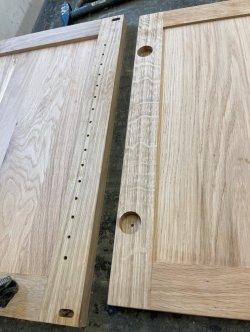

Ich mach nach Möglichkeit ausgemittelte Reihenlochbohrung damit ich keine R+L Seite hab.
Auch geht die immer durch vorne wie hinten. Macht vieles Einfacher.
Wenn ich nicht ausmitteln kann, fang ich mit der Reihenlochung so an das ich bei der Topfbandbohrung ein gutes Maß hab.
z.b 74 mm damit Topfband bei 90 mm gebohrt werden kann.

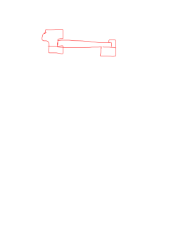

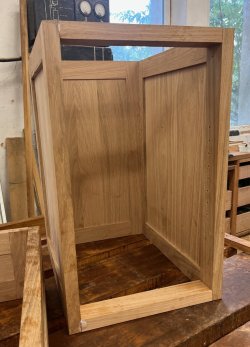

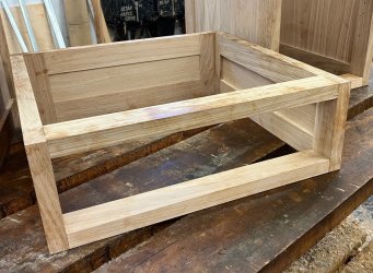

Wäre es nicht einfacher das gleiche Prinzip wie bei Seite/Rückwand als Boden zu machen -
Beim Boden könnte man die Füllung etwas stärker lassen damit die oben mit dem Rahmen bündig ist.
Wobei dann vermutlich wieder das Gewichtsproblem entsteht.
9.344

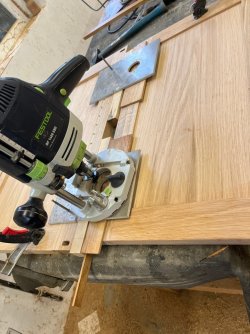

Ich habe ein 2m lange Bohr-Schablone mit Anschlag 37mm und, auf der anderen Seite mit Anschlag 43mm.
Der 43mm Anschlag ist Richtung Rückwand hilfreich um die Bohrungen nicht zu nah an die Rückwand zu machen.
Anlegen tue ich die Schablone immer oben am Seitenteil.
Auch aus dem Grund beschrifte ich die Stirnseite nachdem ich ausgewählt habe welche Seite oben sein wird.
Die volle Reihe bohre ich nur dort wo die Tür angeschlagen wird.
Alle anderen haben auf beiden Seiten jeweils 4 Bohrungen weniger.
Ich habe ja keine spezielle Bohrmaschine für Reihenlochbohrungen.
Diese Aufgabe übernimmt die, dafür überbezahlte, Festool 1010OF. Aber das macht sie wirklich gut.
Der Bohrer ist da immer drin bis er halt ersetzt werden muss.
Der Boden, wie Du den skizziert hast, wäre sicher auch eine gute Möglichkeit.
Muss ich mal im Hinterkopf speichern.

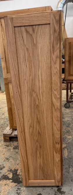

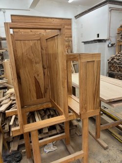

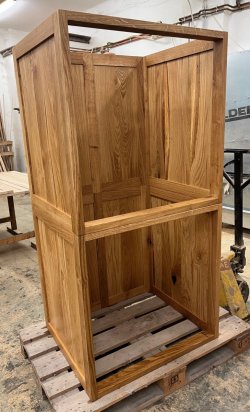

Beide Schränke auf den Bildern vorher stehen natürlich auf dem Kopf.
Nur so kann ich die Unterseite sauber gleichzeitig mitölen.
Zu sehen ist eh nur die Unterseite. Oben kommt dann ein freiliegender Deckel über die Schränke der natürlich, auf der Vorderseite, durch eine durchgehende Kranzleiste festgehalten wird.

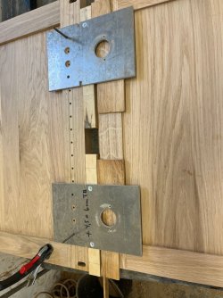

Die Topfbohrungen mache ich immer im mit der Schrankseite an welche die Tür kommt.
Dafür habe ich drei Schablonen so dass ich drei Bohrungen machen kann ohne die Teile zu lösen.
Hat bisher bestens geklappt.

Bild von Topfbandschablone im Einsatz wäre interessant.

Topfschablone zeige ich bei der nächsten Topfbohrung.

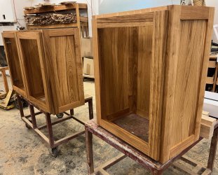

Und dazu die neu verleimten Schränke.
Zuerst der Kleinste, da kommt eine Schublade rein und oben drauf der Backofen.
Der kleine Schubladenschrank im der hinteren Zeile.
Der kleine Aufsatzschrank über dem Besenschrank

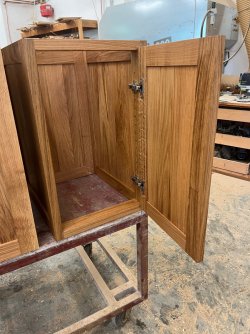

An dem Beispiel habe ich oben die Topfbohrungen gezeigt.

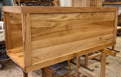

Die Hängeschränke sind fertig (ok, in den Türen fehlt noch das Glas).
9.344

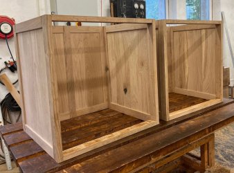

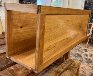

Und wieder ein bisschen weiter gekommen.
Die zwei breiten Schubladenschränke neben dem Herd sind verleimt.
Die gestern gemachten Schränke sind nun auch geölt.
Morgen kommt als erstes der Besenschrank dran, die Teile sind vorbereitet, gebohrt, innen geschliffen und geölt.

Wenn jemand Interesse an den Topfbohrschablonen haben sollte kann er sich bei mir melden.
Sind eine Eigenproduktion

Ohh, deine Reihenbohrungen sind oben und unten um ein Loch zu lang geraten.............. :emoji_wink:

Heute habe ich nicht viel geschafft, habe ja auch noch einen "Nebenjob".
Aber für das schleifen und ölen der breiten Schubladenschränke hat es gereicht.
Außerdem habe ich den Besenschrank gemacht.
Da muss ich morgen noch die Tür anschlagen, die ist aber auch schon soweit fertig und geölt.
