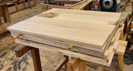

Das Projekt habe ich heute gestartet und das Holz für das Rahmenwerk aufgeschnitten.
Obwohl zwei der benötigten Schränke (Spülenschrank und 120cm Schubladenschrank mit acht Schubladen) schon fertig sind ist das ein ganz schöner Berg.
Abrichte und Dickte freuen sich schon auf Morgen.
Insgesamt hat die Küche ein Netto-Holzvolumen von rund 0,8m³, das entspricht bei Eiche ca. 2m³ Rohware.

Das sind keine Ausrisse sondern lediglich kleine anhängende Fusseln.
Fährt man mit dem Finger darüber sind die weg.

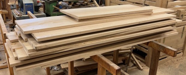

Was ich nicht verraten habe ist dass bei 22 Fertigen alle langen Füllungen und alle Türen schon mit dabei sind.
Für die nächsten ca. 10 Stück ist auch das Holz schon ausgehobelt.

Das Leimholz für alle Füllungen ist nun fertig.
Dann habe ich aber mit dem Leimholz aufgehört damit die Berge nicht zu hoch und zu unübersichtlich werden.
Böden, Deckel und Einlageböden kann ich noch machen wenn die Korpen fertig sind, ebenso die Schubladen.
