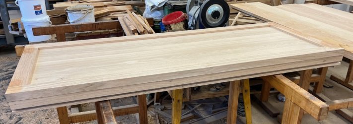

Die gefrästen Rahmenteile nehmen ab
und die Zahl der verleimten Wände steigt.
Morgen geht es weiter.

Wie immer eine beeindruckende Geschwindigkeit. Meine Konzentration zum sicher Sägen reicht nicht mal für einen Bruchteil der an einem Tag gesägten Rahmenteile. Aber das macht wohl die Routine und erprobte Arbeitsabläufe.
Und schick ist das Ergebnis natürlich auch. Für mich eine gute Mischung aus modernem Xesign ohne Geschnörkel und Profilfräsungen und traditioneller Konstruktion.
9.499
Danke für Dein Lob.
Du hast das perfekt erfasst.
Geschnörkel mag ich nicht, eine Menge solcher Fräser ist bei mir völlig ungenutzt in der Schublade.
Die traditionelle Konstruktion ist schlicht erprobt, funktional dem Werkstoff angemessen und schnell und einfach ausführbar.

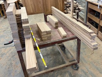

Und es geht weiter.
Der Stapel fertiger Seitenwände nimmt zu.
und die gefrästen Rahmenteile nehmen ab.
Hier liegen nun nur noch die Rahmenteile für den Besenschrank und für die Türen sowie die Frontfriese.
Die Rahmen für den schlanken hohen Aufsatzschrank sind geschliffen und warten auf das Verleimen.
Morgen werde ich den Rest verleimen.
Dann ist wieder Platz um das restliche Leimholz (Böden, Einlegeböden, Deckel und Schubladenböden) zu machen.
Danach kommen dann die 11 Schubladen an die Reihe wobei ich noch überlege in dem breiten hohen Aufsatzschrank innen noch zwei Schubladen (hinter der Tür) hinzuzufügen.
