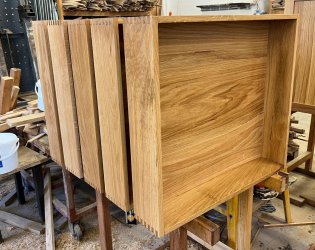

Die Schubladenwände sind soweit fertig, müssen lediglich noch vor dem Zusammenbau innen geschliffen werden.
Die Rotex freut sich schon.
Hast du dafür nicht eine Langbandschleifmaschine im Dornröschenschlaf? Eiche braucht doch keine gekringelte Oberfläche wenn es nicht sein muss.
9.032
Doch, habe ich tatsächlich. Habe aber in der Werkstatt keinen Platz dafür.
Aber innenschleifen mit der Rotex geht sehr schnell und sehr sauber ohne Kringel.
Ich hoble den jeweils letzten Durchgang mit nur 1,5mm Abnahme und mit nur 5m/min.
Das Schleifen ist dann nur noch ein wenig Kosmetik.

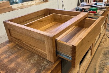

Die gestern verleimten Schubladen habe ich geschliffen und geölt.
Die zwei Schubladen bei denen ich die Böden nacharbeiten musste sind verleimt.
Die müssen jetzt aber ein paar Stunden ruhen bevor ich die schleife und öle.
9.032
Jede Schublade hat da zwei Löcher bei den Zinken, was soll das?
Es sind sogar vier Löcher, jeweils zwei die unter der Blende verschwinden und zwei auf der Rückseite wo die eh niemand sehen kann.
Man kann die Löcher allerdings auch leicht verschließen wenn da was sichtbar sein sollte, z.B. eine Schublade ohne Blende.
Hier ist der Boden 10mm dick, das Loch auch 10x10mm.
Einfach einen entsprechenden Stab aushobeln, aufschneiden, einleimen, abschneiden und beischleifen.
Dann sieht man das nur wenn man das weiß.

Oder die Nuten einsetzfräsen?
Schon mal gemacht? (händische) Nacharbeit nötig, und würde für @teluke keinerlei Vorteil bringen, siehe #117.
Was er machen könnte und trotzdem sein unglaubliches Pensum zu erfüllen, wäre die eine Hälfte (z. B. die Seiten)fräsen, und vor dem fräsen der zweiten Hälfte (Vorder-/ Hinterstücke) den unteren Fräser gegen einen um die Nuttiefe kleineren Fräser tauschen..dann die Höhe einstellen... P1060330.JPG
Rainer
3.278
Teluke hat verstanden, was es heißt, rationell zu arbeiten. Einsatzfräsen, wozu? Vorne werden die Löcher durch das Doppel abgedeckt, hinten und von innen sind sie nicht zu sehen. Ich denke, das so wie teluke es macht, es von den meisten Tischlern gemacht wird. Wenn den überhaupt noch gezinkt wird.
fried.chycken
11. März 2022
923
Dresden
Schon klar, dass es so rationell ist. Mache ich auch so beim Schubkasten bauen.
Ich meinte nur, dass man, statt die mit wieder zu verschließen wie oben erwähnt, evtl. Mit einsetzfräsen zum gleichen Ergebnis kommen könnte, von außen unsichtbar. Beispielsweise, wenn man nur einen gezinkten Kasten baut der gar kein Schubkasten wird und demzufolge außen sichtbar ist... Je nach Materialstärke und Fräserdurchmesser ist Nacharbeit nötig, völlig korrekt.
Lohnt natürlich nur wenn es später sichtbar bleibt.
Gruß, Jakob
