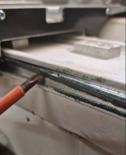

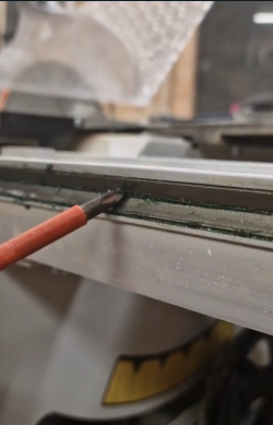

Auch das hier ist so ein Thema. Der Stahlstreifen, auf dem wohl die Gleitlager rutschen, ist lediglich mit einem blauen Fett eingeklebt.
Irgendwann wird das Fett aber weniger und die Klebekraft wird schwächer, dann fällt das Zeug einfach raus.
Es gibt wirklich einige Schwächen an diesem Modell. Mann kann stundenlange Einstellorgien abhalten und es wird trotzdem nichts.

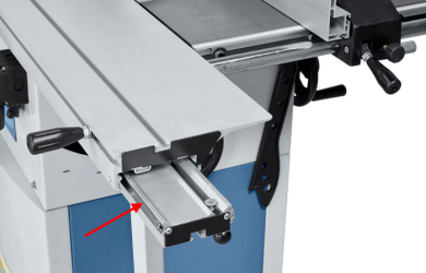

willyy
19. Oktober 2020
3.401
Pfaffenhofen (Ilm)
aber Gleitlager sehe ich da keine?
die Lager sieht man auf den Fotos nie, weil verdeckt. Wg. den Stahlwinkelprofilen hätte ich auf normale Kugellager getippt, so wie ein Schiebetisch normalerweise aufgebaut ist.
Aber scheinbar sind ein paar Kugeln mit Käfig ein großes Sparpotential und man baut Gleitlager ein. (kopfschüttel)
Alceste
12. Mai 2020
4.357
40
Seligenstadt
Da ist bestimmt kein Gleitlager. EIn solches Gleitlager wäre vermutlich viel teurer als jedes Kugellager, allein wegen der Länge. Gleichzeitig wäre es aber auch ganz schön cool, denn mit einem Gleitlager hat auch der Herr Altendorf angefangen
