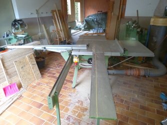

Was ist mit den TKS, die auch einen Schiebeschlitten haben? Ich selbst habe eine Kity 619 und finde die ganz gut. Allerdings muss ich gestehen, dass ich nicht so viele Vergleichsmöglichkeiten habe.
Die Maschine habe ich in einem ordentlichen Zustand für 675€ erhalten und sie funktioniert tadellos. Ist auch nicht ganz so schwer und dadurch gut in den Keller zu transportieren.
ich habe bei meiner Kombi praktisch auch eine Tischkreissäge mi Schiebeschlitten, der aber immerhin 1,25m Querschnittkapazität und einen Queranschlag bis 2,5m hat. Außerdem eine T Nut für ein 2,5m langes Besäumbrett. Damit kann man auch schon sehr viel anfangen.
