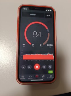

Bei der App für iOS DB Meter sieht man auch gleichzeitig den Frequenzgang. Finde ich auch interessant weil diese zwischen 1. und 2. Messung dargestellt werden. Erste Messung Grau, zweite Rot
Nicht sehr gute Auflösung der Frequenz aber schön wenn die Messung das Ohr bestätigt

Also wenn ich mir @WinfriedM seine Messungen anschaue und meine Gegenhalte, dann denke ich dass man schon einen Eindruck der Lautstärke bei unterschiedlichen Geräten siegt. Selbst in völlig unterschiedlichen Räumen.
Nicht absolut weil die Messungen natürlich verfälscht sind, aber zumindest kann man sagen dass vermutlich Gerät A leiser ist als B.
Würde hier jemand mal seinen Festool Midi und jemand den Parkside in 50cm Abstand in Höhe des Saugschlauches messen ?ich kann hier zwar auch den Schallpegel dBa mit einem Mic. messen denke aber dass eine App fürs Handy durchaus langt.
Ich kann bei Interesse auch gerne mal eine Tabelle machen wenn wir mehrere Geräte gemessen haben.
Ich würde vorschlagen :
Messung in 50cm Abstand
Sauger steht ca in Raummitte auf dem Boden.
Handy mit Mic nach unten in höhe des Saugschlauches. Handy parallel zum Sauger.
Saugschlauch angeschlossen, aber so weit weg wie möglich auslegen und kein Zubehör dran.
