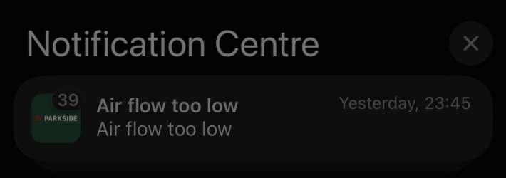

Ich hatte mal die App verbunden, nachdem mich der Staubsauger geweckt hat…
Jetzt bekommt man für jede Verstopfung sofort eine Push Benachrichtigung :emoji_laughing:

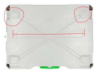

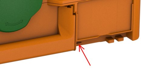

Ja Metabox auf den Classic Systainer geht. Die aktuellen Systainer mit T-Lock haben auf der unterseite Einrastpunke, die weiter außen Liegen (Bild 2) als die am Sauger (Bild 1) und den Metaboxen (Bild 4). Ich ging daher immer davon aus, dass der nicht auf den Sauger passt. Allerdings hat er vorne eine Stelle (Bild 3) an die der Rote Hebel andocken könnte.
Jetzt habe ich hier aber von dirkfotografiert gelesen, dass die Systainer doch auf Metabosauger passen würden und er einen auch deswegen gekauft hat.
Wäre für mich nun auch eine Option wenn das wirklich so ist. Überall lese ich nur, dass die Metaboxen draufpassen, aber nicht explizit, dass Systainer nicht passen.
Hat jemand eine Praxiserfahung ob das nun passt?
LG Werlo
LG Werlo 2025-03-09 17_17_07-Greenshot.jpg 2025-03-09 17_28_42-Greenshot.jpg Erste_Hilfe_Systainer3_M_112__bea.jpg 2025-03-09 17_54_11-Greenshot.jpg

Die Füße der T-Locs haben gar nichts mit dem einrasten in alte Classic-Aufnahmen zu tun. In deinem Bild vom T-Loc von unten werden die Rastnasen weiter außen von deinen Markierungen benutzt.
Und an der Vorderseite nicht die am orangenen Sys3 markierte Stelle sondern weiter rechts der Doppel-Kragarm.
Es sieht aber tatsächlich danach aus, dass es wenn dann 90° gedreht montiert wird. Oder schlimmstenfalls brauchst du tatsächlich einen Adadpter: https://www.lefeld.de/metabo-metabox-multi-adapterplatte-systainer-t-loc-makpac-sortimo-bosch-l-boxx
Oder es gibt noch einen anderen Deckel für den Sauger, hier sieht man die 4 korrekten Aufnahmepunkte: https://www.koempf24.de/metabo-meta...asr-25-l-sc-asr-50-l-sc-asr-50-m-sc-631937000

Danke dir! Aber das mit den Rastnasen ist klar. Die haben aber nichts mit der Verbindung am Sauger zu tun. Mir geht es nicht darum, die Boxen miteinander zu verbinden.
Schade dass das nicht geht, ich glaube viele potentielle Käufer verliert Metabo dadurch. Die Adapterplatte habe ich auch entdeckt.. Irgendwie unpraktisch, wenn man an das Zubehörfach möchte. Dann muss Systainer und Adapterplatte ab oder die Platte am Systainer lassen. Der 2. Adapter passst leider nicht auf den Sauger. Keine Ahnung wie wichtig das alles ist, Erfahrungen kann ich nur dann machen wenn ich auch Boxen draufstapeln kann
