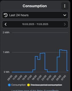

ich hatte mir extra so eine smarte Steckdose gekauft, damit ich der Werkstatt einfach den Strom abschalte, wenn ich nicht drin bin
hatte ich gestern Abend vergessen. Der Staubsauger lief jetzt etwa 5 Stunden unkontrolliert, nachdem er sich selbständig angeschaltet hat. Selbständiges abschalten gibt es scheinbar nicht… oh man was für ein Schmutz
Laut diesem Video (bei 13:30) soll das Problem wohl bekannt und eine Fehlerlösung via Softwareupdate in der Mache sein: https://youtu.be/KxmfhcI-UVQ?si=OpLRE-sOOdXS8J2N
