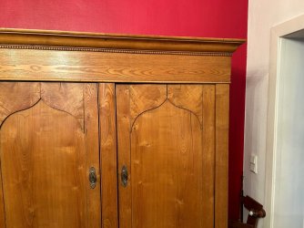

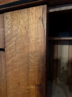

So, jetzt hat der Mathis mich verunsichert!
Wäre der Schrank aus Esche, könnte er dann solche Spiegel vorweisen?
Das zweite Bild zeigt einen anderen Schrank, 3 m entfernt, etwas jünger und mit Sicherheit Esche, appliziert mit Maseresche.
Der hat nun den typisch-gelben Alterston.
Helft mir!
Ist das Bild "Spiegel 1" von der Innenseite der Tür?
Das aufrechte Rahmenteil wirkt fast wie "aus Balken gesägt". Da ist diese Verfärbung am Rand und in der Mitte nichts, der Riss ist auch typisch für Holz was dicker getrocknet ist und dann dünner gemacht wurde.
Edit: Die Fotos mit der Komplettansicht bestätigen das nicht, also vergessen :emoji_wink:
Edit2: Wirklich schön, dass du das Stück rettest. Dort sind viele ähnlicher Möbel einfach entsorgt worden. Es hätte aber auch nicht genug Leute gegeben die das in solchen Mengen hätten leisten können.
Das ist das rechte senkrechte Rahmenteil der Tür, außen.
Interessant, das mit dem Balken. Du kennst dich ja mit sowas aus......

Ich betrachte das Bild mit der Türfüllung, da in Höhe Schlüsselschild. Ich denke, die porige Eiche, also die schrägen Partien seitlich oben li und re sind eindeutig auch Eiche.
Ganz sicher bin ich mir nicht, vermute aber sehr stark Eiche in der Füllung. Man ha ab und an Stämme in der Richtung auf der Säge, ist halt eine Mischung aus Längs- und Hirnholzschnitt. Dann sieht man sowas manchmal, also eigentlich bei extremen Faserrichtungswechsel. Knolliges und Verwachsungen. Wir sägen ordentlich gerade, evtl taucht ja sowas auf......
Zu der alten Eiche, da täuschte nur der Ausschnitt.

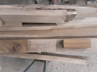

Halo welaloba, hallo Ben,
die gezeigte Füllung ist auch Eiche und der wolkige Feder- bzw. Pyramidialschnitt kommt von einem Zwiesel oder eher von einem sehr starken Seitenast mit viel Druckholz und dann gespiegelt.
Jörg

Ich glaube, dann haben wir den Mathis hiermit überstimmt.
Heutnachmittag werden die zwei Bretter der Füllung der zweiten Tür gefügt und neu verleimt.
Die ist nicht ganz so schlimm deformiert wie die erste.

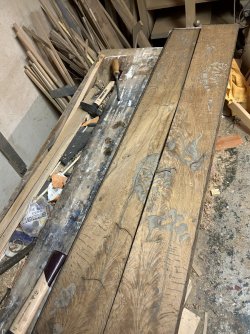

9.623

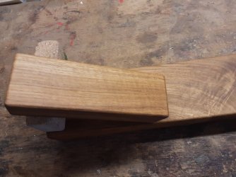

Ist doch die gleiche Maserung wie auf der Bohle die ich hier vor ein paar Tagen gezeigt habe.

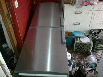

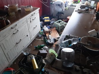

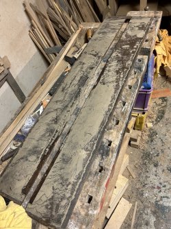

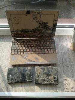

Hier mal zwei Bilder die zeigen, wie das ausm Schlamm kam.

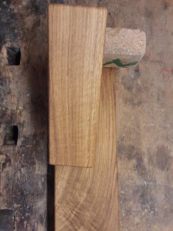

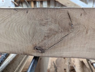

Morgen hab ich was auf der Säge, das müsste noch deutlicher in die Richtung gehen.

Hallo Michael,
auf dem zweiten Foto kann man den Federschnitt und die Spiegelung in der Eichenfüllung sehr gut sehen.
Jörg
PS Mit diesem feinen und lehmigen Schlamm war alles in unserer gesamten Wohnung überzogen bzw. verklebt. Bei der Wäsche ging es nach mehrfachem waschen zum Teil raus. Bei den Büchern, den Akten, Elektrogeräten verklebte es alles zu einer festen Pampe. Bei den Massivholzmöbeln konnte ich es vorsichtig abwaschen. Bei Möbeln aus Plattenmaterial war alles verquollen und da spielte die Schlammschicht auch keine Rolle mehr.

dieweltistrund
31. März 2014
1.790
62
Eifel
Hallo Michael,
14.07.2021, Privatwohnung Bachstraße, Kerpen/Eifel, 135cm OK FFB und Hauptstraße 38, Nohn, Arche Nohn, aber da warst Du ja vor Jahren schonmal, wg Zypresseschnittholz.
Jörg
