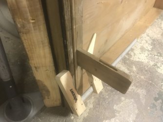

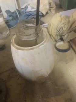

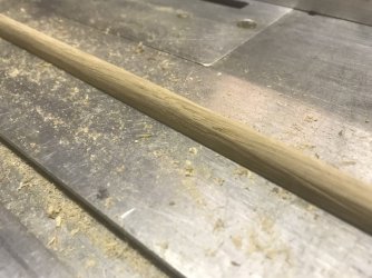

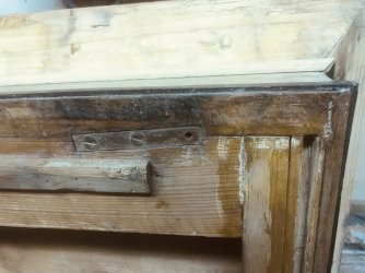

Hier ein paar Bilder:
Schrankhaupt in Arbeit, neue Profilleiste noch in roh, schwarzer Fleck im Eichenholz, das Nachherbild kommt noch, mein Heißleimspezialerwärmer …. aka Babyfläschchendingens.

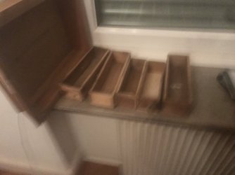

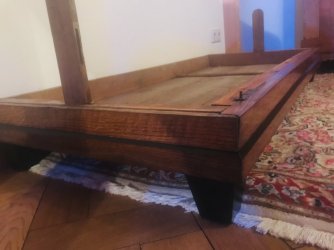

Die kleinen CA9766EF-0CC5-4B96-8334-16F995625626.jpeg Geheimkästchen werden im Schrankhaupt versteckt untergebracht.
Das Fußteil ist als einziges Schrankteil fertig.

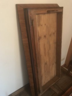

Hier mal Nachher-Vorher.
Ein Seitenteil fertig, schellackiert und wieder ansehnlich, das andere in traurigem Zustand -noch.

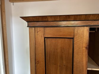

Steht erstmal.
Als nächstes die Rückwand.

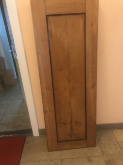

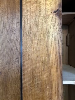

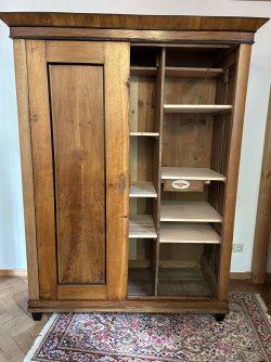

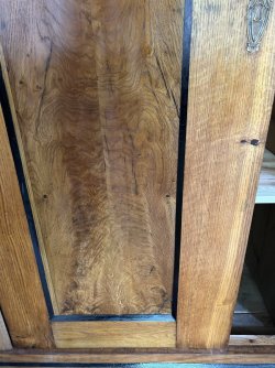

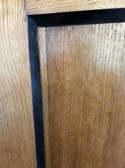

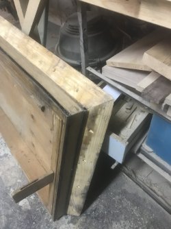

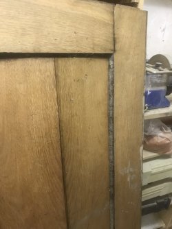

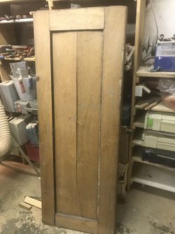

Die erste Tür ist fertig. Die Füllung war eine Herausforderung. Besteht aus zwei Brettern, die krumm und schief und winsch waren ohne Ende.
Mit Geduld, mit viel Nachdenken und etwas kontrollierter Gewalt hab ich sie aber fügen und verleimen können. Nun war sie aber viel zu schmal. Daher leimte ich eine Leiste an. Die Farbe passt natürlich nicht, wird sich aber anpassen, so in hundert Jahren. Dagegen war der Rahmen selbst kein großes Problem, aber die Füllung ging dann nur mit Trickserei und mithilfe meines Sohns in die Nuten rein. Verleimt mit Hautleim, mattiert mit Schellack lemon wachshaltig. Die Füllung zeigt ein für Eiche ungewohnt schönes Bild.

... die Füllung ging dann nur mit Trickserei und mithilfe meines Sohns in die Nuten rein.
... und wie kommt der Sohn jetzt wieder aus der Füllung heraus :emoji_grin::emoji_grin::emoji_grin:
Verzeih mir Michael, den Kalauer konnte ich mir nicht verkeifen.
Und ich hab' gleich die Frage, ob man durch Anwendung von mäßiger Wärme die Verleimung der Rahmen hätte aufweichen können? Oder ist das bei den alt hergebrachten Leimen nicht möglich?
dascello
9. Januar 2008
4.522
Wuppertal
Das war nicht nötig. Die Tage im Wasser haben den Knochenleim gelöst und mit ein paar Schlägen gehen die Rahmen auseinander. Die Füllungen fallen dann ja raus. Ich habe vor zehn Minuten die zweite, noch verschlammte Tür auseinandergekloppt.
N bissl Wurmfraß ist da. Muss ich mir angucken.
Ich mache jetzt, wie bei den Seitenteilen und der ersten Tür, zuerst die Füllung fertig. Mit Schellack und allem. Wenn die vor mir liegt, entsteht Motivation, das fertig zu machen.
