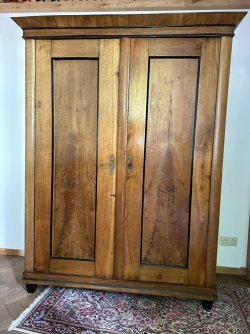

Naja, nicht alles ist einer Restaurierung würdig. Einem Gründerzeitdingens hätte ich den Aufwand nicht zukommen lassen. Ist schon ein schönes und sehr authentisches Stück, obwohl zeituntypisch aus Eiche.

Applaus, Applaus, Applaus!
Hier und da wären ein paar ergänzende Worte über deine Vorgehensweise schön gewesen.
U.a. würde mich interessieren, wie du
Die schwarzen Verfärbungen sind raus ...
(Beitrag #36) hinbekommen hast.
Sind das schwarz gebeizte Viertel-/Dreieckstäbe um die Füllungen?
War das im Original auch so?
Gruß Marsu
dascello
9. Januar 2008
4.521
Wuppertal
@Marsu65 : Die schwarzen Leistchen sind schwarz lackiert. Eins musste ich neu machen, weil das Original fehlt. Ich machte mir das einfach: Schwarzer Acryllack hochglänzend und fertig. Der Ethanol des Schellacks tut ihm nämlich nichts. Einige abgeplatzte Stellen an schwarzen Elementen retuschierte ich ebenfalls mit Acryl. Das gelang so gut, ich finde sie nicht mehr.
Schwarzverfärbungen im Holz entstehen gern bei Eiche, wenn Wasser und sonstwas im Spiel ist. Will man das rausschleifen, wird man verrückt. Die Lösung heißt Oxalsäure. Die kommt als Grobes Pulver. Ich machte es mir leicht: Die dunklen Stellen großzügig mit Häufchen der Oxalsäure bedecken, mit einem Schwamm Wasser drauf träufelns, dass das eine Pampe wird. Nach einer Stunde mit viel Wasser wegwaschen und sofort mit nem alten Handtuch abtrocknen. danach ist der Fleck weg, so weg, dass man kaum glaubt, dass er mal da war.
Rund um die Füllungen ist der Rahmen gefast. Die schrägen Flächen sind schwarz lackiert.

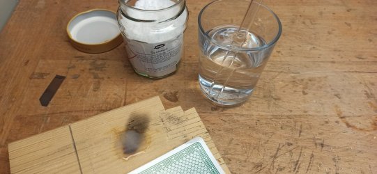

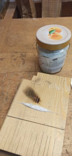

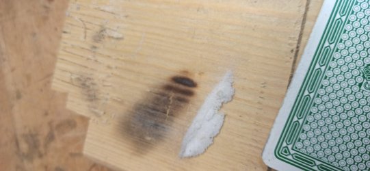

Ich gestehe, dass ich in der Chemie nicht zuhause bin, zumindest was die Oxalsäure betrifft. Und danke für die Aufklärung. Aber wo ist da der Unterschied zwischen den leicht angebräunten und den stark verbrannten Stellen, welche gelegentlich beim Fräsen an kritischen Stellen auftreten? Das war schließlich der Hintergrund zu meiner Frage, mit der Hoffnung, dass man leichte Stellen vielleicht mit der Oxalsäure hätte aufhellen können. Dann eben nicht, so bleibt nur schleifen, wenn's dann noch geht.
9.966
Das Wasser ist verdunstet. Irgendeine aufhellende Wirkung kann ich nicht erkennen. IMG_20230525_063343.jpg
9.966
Irgendwie haben sich die Kristalle im kalten Wasser nicht richtig aufgelöst. Ich habe das jetzt noch mal mit heißem Wasser probiert. Aber ich rechne nicht mit Erfolgen.
