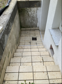

Hallo!
Kann mir jemand von euch sagen, welche Tür/Durchgangsbreite ich mindestens haben muss, damit ich die FS 310 PS durch bekomme?
Durchs Treppenhaus (im Haus) würde ich sie sicher nicht in den Keller bekommen, aber wir haben im Garten einen schmalen, nach oben offenen Kellerabgang, wo ich sie per Flaschenzug herunterlassen könnte, aber der Kellerabgang und die folgende Tür sind schon eng...
Sorry, falls die Frage hier schon gestellt wurde, aber ich werde ein paar Stunden brauchen, um die 521 Posts zu lesen...
