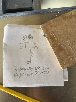

Ich habe ein 8mm Stahlblech verwendet, Maße 300x300.
Das letzte Photo ist eine Skizze mit den Bohrmaßen für die LaLo.
Damals habe Ich Gewinde in die Platte geschnitten u. die Original Gewindebolzen benutzt. Was keine so gute Idee ist,die Bolzengewinde müssen gekürzt werden und tragen in der Platte nur in drei Gewindegängen.Würde Ich es nochmal machen,dann würde Ich 2 Gewinde M10,ein Gewinde M8 in eine 10mm Platte schneiden,Gewindestäbe die Bohrungen nur etwa 8mm tief einschrauben u. von der Hinterseite anschweißen u. glattflexen.
Jetzt noch etwas ganz wichtiges!!!.Das Westcottfutter für die AD310 paßt nicht auf die FS310.Ich habe daher das Futter der Original LaLo genommen. Außerdem habe Ich das Futter mit zwei Madenschrauben gesichert u. den Hobel mit einem Wendeschalter für Wahlweise Rechts u.Linkslauf ausgerüstet dadurch können auch Standard Bohrer verwendet werden.
Gruß Jürgen

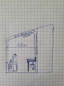

Kann mir noch jemand einen Tipp bezüglich Absaugung geben?
Fix entlang der Decke mit Metallsüirorohr, oder lieber anlassbezogen direkt mit einem Flexschlauch verbinden?
Situation in der Werkstatt gemäß Skizze.
Vorteil der fixen Verrohrung: immer da, beim arbeiten nicht im Weg.
Nachteil ist halt der lange (vertikale) Weg. Am direkten Weg hätte ich einen vielleicht 4m langen Flexschlauch...
Kunststoffschlauch muss man die Metallspirale erden gell? Geht das irgendwie direkt über die Absaugung?
jochen-steini
9. Februar 2017
910
Ulm
Evtl. kannst die Verrohrung ja auf den Boden legen. habe ich bei mir so gemacht.
Fixe Verrohrung ist deutlich besser.
Schlauch hatte ich früher. Da habe ich nix geerdet.

Leider läuft das genau quer durch den Raum, und ich hab auf beiden Seiten einen Zugang. Dafür kann ich quasi unendlich lange Stücke durch den Hobel schieben

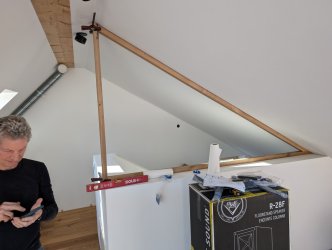

Ich hab jetzt extra ein Plätzchen ganz nahe der Hobelmaschine freigemacht.. fix verrohren muss ich aber dennoch bald, mit dem Flexschlauch bin ich wirklich nicht ganz happy.
Ein Problem dürfte der Hineingreifschutz am Ansaugstutzen vom Absaugmotor sein.
Da hat es sich schon 2 Mal gestaut.
Habt ihr die Schutzstege rausgeflext? Ich denke das macht fast Sinn für die Performance der Absaugung.
Sonst war die FS310PS komplett verstellt bei Auslieferung.
Die Tische sind auch durchaus um 2-3 Zehntel "hohl" aber das muss man in der Preisklasse wohl noch erwarten. Und das dürfte bei meinem eigenen Skilllevel noch keine Rolle spielen.
Alles in allem haben wir gestern gleich einmal ein 3m langes Recht verdrehtes Eichenstück abgerichtet (gleich Mal komplett an die Systemgrenzen gehen), dann alles Dicke gehobelt und mit der Hand Kreissäge und Parallelanschlag Leisten abgesägt, und ich bin mit dem Ergebnis eigentlich ganz zufrieden fürs erste Übungsstück (das wird eine Absturzsicherung, in die Nuten kommen Ösen und dann wird ein Stahlseil durchgefädelt).

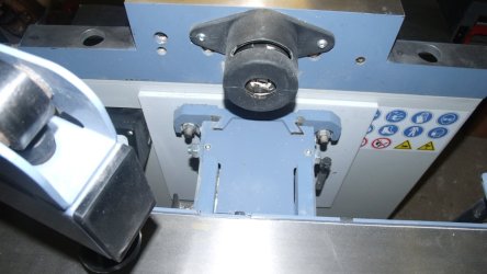

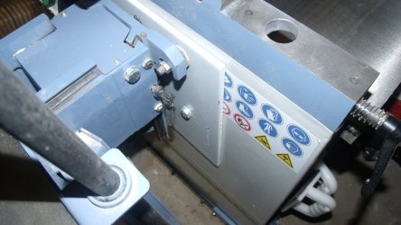

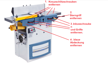

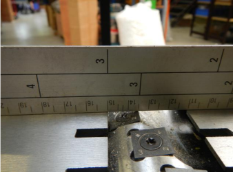

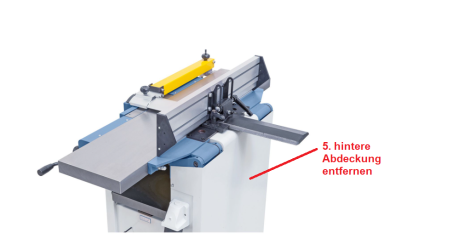

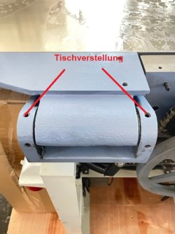

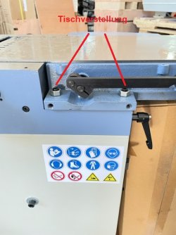

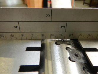

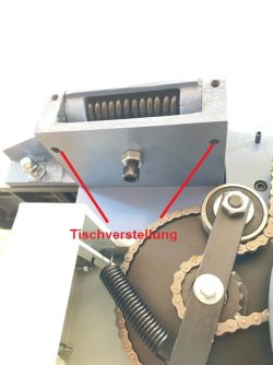

Falls noch jemand hier Hilfe beim Einstellen des Bernardo FS 310 PS sucht:
Ich habe diese Bilder von meinem Händler zugeschickt bekommen. Damit konnte ich die Tische zumindest in der Höhe und der Neigung zueinander exakt einstellen.
Zur Tiefe des Abnahmetisches:
Anstelle von 1cm Mitnahme des Stahlmaßes habe ich allerdings die Tiefe des Abnahmetisches so eingestellt, dass das Stahlmaß 4mm mitgenommen wird. 1cm, wie in den Bildern, erschien mir arg viel.
Leider waren die Tische bei mir auch in Längsrichtung nicht parallel, das konnte ich (fast) beheben indem ich die vier Schrauben, mit denen die Scharniere der Tische jeweils auf das Maschinengestell geschraubt sind gelöst habe. Ich konnte die Tische damit minimal zueinander verschieben.
Bei mir hat das ausgereicht.
Die Passstifte musste ich nicht entfernen.
