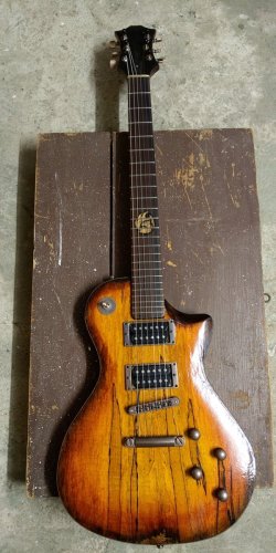

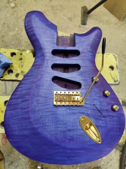

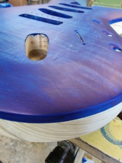

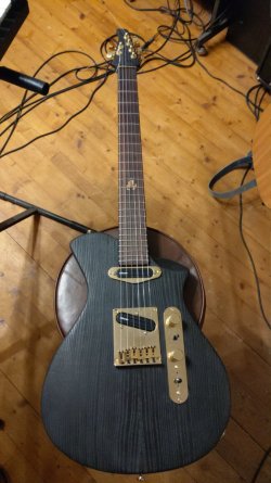

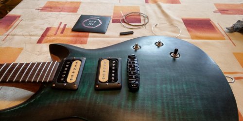

Edith sagt: Hier gibt's noch Bildchen meiner Beizerlebnisse bisher (die grüne ist glatt wie nen Babypopo, die rote, mit Absicht etwas rustikaler (hab leider durch den dünnen Aufleimer geschliffen, musste es jetzt also bisschen verbrannt und rustikaler aussehen lassen, die schwarze ist zwar nicht wirklich gebeizt - bin nur mit schwarzer Beize dann nochmal drüber), dafür aber mit Shou Sugi Ban behandelt, die blaue ist auch wieder glatt wie ein Babypopo):
43331188_2441485519225769_9158073312591478784_n.jpg 74537607_3571016472939329_2841928857026560000_n.jpg 81054691_3571016856272624_2351556545168277504_n (1).jpg
