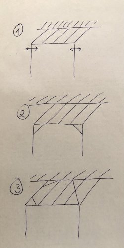

Ich glaub wir drehn uns im Kreis. Ok … Ich weiss auch nicht immer was wann wo schon geschrieben wurde …
Es geht doch schon seit einiger Zeit hier darum, ob und wie man das in der Ebene seiner Fläche noch labile Dach aus einzelnen Sparren zu einem „Brett“ (statisch: Scheibe) aussteifen kann.
Und ich meine, das geht mit zwei Voraussetzungen: 1. gute Wandbefestigung 2. erfolgreiche Aussteifung durch Windrispenbänder oder andere Diagonalen.
Ich meine (!) dass @DasMoritz seinerzeit beschrieben hat, dass sein Dach allein durch die Befestigung der Glaselemente sehr steif in der Dachebene geworden ist. Auch wenn das ev korrekt statisch so nicht geplant werden darf !
p.s.: genau genommen wird die Dachfläche allein durch Aussteifung in ihrer Ebene zum Brett/zur Scheibe. Die Wandbefestigung ist hier eine zweite Voraussetzung, damit die Stiele von seitlichen Kräften befreit werden.

Versuch einer Zusammenfassung der beiden Optionen:
Die Terrassenüberdachung aus Pfetten und Sparren ist "hinten", an der Hauswand kraftschlüssig angedübelt und steht "vorne", an der hausabgewandten Seite auf zwei Ständer/Stiele, die mittels H-Träger einbetoniert sind.
Ohne zusätzliche Aussteifung kann die (mehr oder weniger waagrechte) Dachebene/-scheibe wie ein Parallelogramm seitlich verschoben werden.
Dadurch neigen sich die beiden Ständer bis zum Einsturz des Ganzen.
Soweit klar und unbestritten.
Fall 1:
Baut man zwei Kopfbänder ein, werden die senkrechten Winkel Ständer/Pfette ausgesteift.
Die Dachebene ist/bleibt ein bewegliches Parallelogramm.
Der seitliche Schub wird nur von den Kopfbänder abgefangen und über die Ständer in die H-Träger/Fundamente abgeleitet.
Das Ganze bleibt stehen bis die Ständer oder H-Träger oder Fundamente versagen.
Fall 2:
Baut man waagrechte Diagonalen in die Dachebene, wird diese gegen seitlichen Schub ausgesteift.
Dadurch wird kein seitlicher Druck/Schub auf Ständer, H-Träger, Fundamente ausgeübt.
Der wird ausschließlich von der Verankerung im Mauerwerk in die Hauswand weitergeleitet.
Die Ständer, H-Träger, Fundamente tragen praktisch nur die senkrechte Last.
Mit meinem laienhaften Nicht-gelernter-Statiker-Verständnis müssten beide Bauweisen machbar sein, wenn die jeweils belasteten Bauteile entsprechend ausgelegt sind.
Ich würde es erst mal ohne Kopfbänder, mit (provisorisch angebrachten) waagrechten Aussteifungen und ohne Glasscheiben aufbauen und einen Belastungstest machen: 2to-Spanngurt ums obere Ende eines Ständers legen, das andere Gurtende am Auto, Erdanker, oder sonstwo befestigen und mal kräftig spannen.
Wenns gefühlt einen Orkan aushält, ists gut, wenn sich das Ganze zu arg verzieht, könnte ich immer noch die Kopfbänder einbauen.

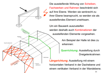

also wenn ich den zweiten Link von @tomkaes und dort die Seite 13...
Quelle: https://www.hochschule-bochum.de/fi...g_-_Wirkweise_ebener_Aussteifungselemente.pdf
Seite 13
korrekt verstehe, dann steifen wir mit deinem horizontalem Kopfband nur den Dachverband (rote X'e) aus, nicht aber den Wandverband ("Die aussteifende Wirkung von Scheiben [...] bezieht sich auf ihre Ebene, Werden sie senkrecht zu ihrer Ebene beansprucht, so wird ihre aussteifende Wirkung unwirksam")
Damit hätten wir ein ausgesteiftes Dach (Ebene), nicht aber eine ausgesteifte Wand (Ebene) zwischen deinen Pfosten / Stielen.
Aus meiner laienhaften Sicht kommt es dann auf die Verbindung von Sparren zu Fußpfette an, damit die aussteifende Wirkung der Ebene Dach auch in der Ebene Wand ankommt. Aber: Fachlich richtig ist es, nach dem Lesen der o.g. Quelle, anscheinend nicht die aussteifende Wirkung über "eine Ecke" zu übertragen. In der Quelle wird auch von "und" und nicht von "oder" gesprochen.
Meine persönliche Meinung:
Wenn man auf Nummer sicher gehen will, dann einen Statiker beauftragen oder irgendeinen anderen Fachmann zu Rate ziehen.
Ansonsten würde ich persönlich es mit mehreren horizontalen Kopfbändern versuchen oder anderen hier genannten Ideen, ggf. auch kombiniert., sprich: Flachstahl in T-Form (Mist, ging ja auch nicht) mit horizontalen Kopfbändern oder oder oder.
Wenn die ersten größeren Stürme kommen, dann würde ich genau schauen was passiert und da nicht entspannt drunter sitzen.

die Bemerkungen zu Ahnung und Unwissen haben mich ein wenig verunsichert aber auch herausgefordert, den Sachverhalt nochmal zu überdenken, auch weil das Thema „ohne Kopfbänder“ immer wieder auftaucht.
Das Ergebnis ist mE nach wie vor recht einfach:
Ein Vordach, dass an der Hauswand befestigt ist, kann vorne noch nach links und rechts schwingen. 1, siehe die Pfeile.
Dieses Schwingen kann man auffangen, indem man an den Stützen Kopfbänder parallel zur Hauswand anbringt, 2.
Oder indem man die Dachfläche versteift, 3. Links habe ich kleine Diagonalen gezeichnet, rechts eine größere.
Mehr „Geheimnis“ ist das also mE nicht .,.
